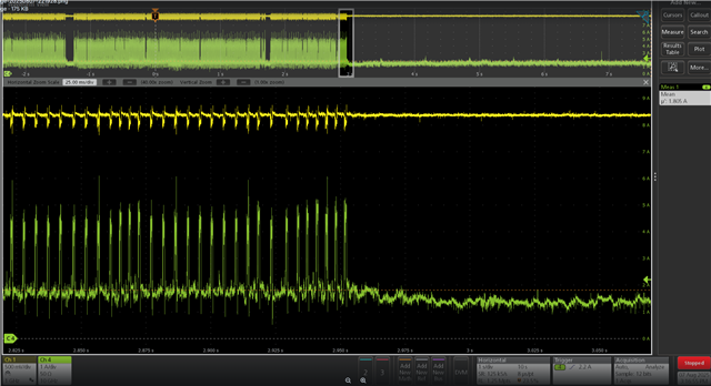

我们使用的是 TPSM64406RCHR 在我们的设计中、配置为 12V 至 4.2V 降压转换。 4.2V 输出用作我们 SOM 模块的主电源。
在某些测试用例期间、系统意外关闭。 随附了在运行这些测试时捕获的原理图和输出 4.2V 波形。
您能回顾一下并提供您的意见吗? 具体来说、我们想了解这个问题是否与输入电流不足有关、或者 SOM 模块消耗的电流是否大于稳压器的最大能力。
谢谢您、
Manikandan R
    您好:
    根据随附的波形、器件似乎在尝试工作一段时间、然后完全关断。 该原理图看起来正确、提供了 62 度的相位裕度、这很好。 因此、要进一步分析问题、只需探测开关引脚和 Vcc 引脚以获取它们的波形并发送它们。 这些波形可以让我们了解出现了什么问题。 此外、将输入电源的输入电流限制保持在 2.5A 左右。

    尊敬的 Sourish:
    感谢您的意见。
    我来尽早分享所需的波形。
    Manikandan R
