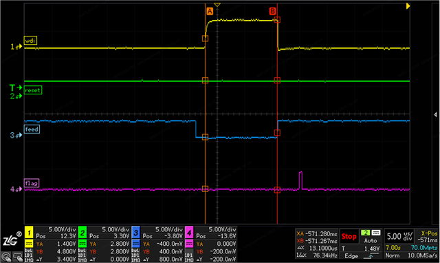

客户发现看门狗工作异常、偶尔会将相当短的(13us)服务信号识别为初始化信号、然后在 50ms 后导致复位、但 13us 脉冲不是真正的服务信号。 根据当前的客户应用、无法移除 13us 脉冲。
工作条件:
标准看门狗
t (WD):50ms
初始化时间:400ms
以下是波形:
1.整体波形
4 次错误复位后、脉冲第五次不再被识别为服务信号、器件可以完成初始化过程并正常工作。
一旦脉冲被识别为服务信号、器件将在 50ms 后报告 WDO /复位、这意味着脉冲中断初始化时序 (400ms)。
2. 缩小(圆 1)
脉冲存在 13us、 振幅 5V、确定为服务信号
2. 缩小(圆圈 2)
脉冲存在 13.1us、 振幅 4.8V、μ s 不会 识别为服务信号
以下是几个问题:
1.为什么 13us 脉冲可以被识别为服务信号?  它在数据表最小值 100us 中列出、显然它无法满足要求。
2.为什么基本脉冲相同,有些不被识别为服务信号,而有些则被识别为服务信号?
3.现在我们确定的唯一解决方案是将初始化时间在 50ms 内,现在是 69ms,所以初始化时间不会受到脉冲的影响。 您还有其他解决方案吗?

    您能否说明一下哪些布线与哪些引脚相对应?
    我将仔细检查 100us 时间是保证检测到服务信号的最短时间、还是保证不识别服务信号的最长时间。
    Gregory Thompson
