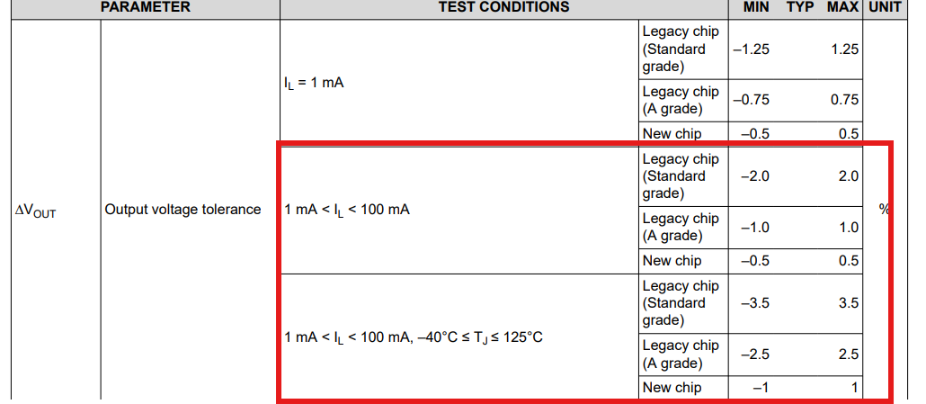

我们正在 为需要预调节的新项目测试生产日期代码为 2151 的某些器件 (LP2981AIM5-5.0/NOPB)。  我们注意到 Vout 存在问题(下面 4 个器件中的测试 1 (1.0、1.1) 在 Vout 读取失败时列为“F"。“。  我们先在 150°C 的最高存储温度对部件进行了无偏压预处理。  我们注意到故障发生在 20mV 范围内、总结如下。  最高存储温度下的非偏压温度循环是否会导致这种情况?   您会推荐哪种无偏压温度循环?
注 1:“测试 25 = 25 摄氏度“
注 2:根据数据表中的限值在 1.0 和 1.1 处失效。
注 3:所有其他测试均通过

    您好、Dan、
     LP2981A 的绝对最大贮存温度 为 150°C。  超出绝对最大额定值运行可能会对器件造成永久损坏。 绝对最大额定值并不表示器件在这些条件下或在建议运行条件以外的任何其他条件下能够正常运行。 如果超出建议运行条件但在绝对最大额定值范围内使用、器件可能不会完全正常运行、这可能影响器件的可靠性、功能和性能并缩短器件寿命。
    建议将测试限制在数据表 (https://www.ti.com/lit/ds/symlink/lp2981a.pdf):) 第 5.3 节所述的建议运行条件 (125°C)
    Daniel
    我同意上述信息。  然而、我们在硬件上进行的温度循环没有偏置(未“通电“)。  温度循环从未超过 145 摄氏度。  我们执行了 10 个周期(从–40°C 到+145°C)、持续 10 小时。  我们正在对此器件进行预调节。  红色区域的测试设置条件是否正常?
    如果我们执行无偏见的测试、不应该有问题、对吧?

    这是 LP2981-N、您的意思是订购'-A'版本吗?
    这是工具: 封装器件标识查找| Texas Instruments
    标签清楚地指出这是一个“A"变“变体。  我们是否遗漏了一些东西?
    查看 LP2981A 的 Texas Instruments 网站页面时、我们从 Mouser 订购的这个 P/N 不会显示为选项。  这是否意味着它是旧版旧版芯片标准等级?
    尊敬的 Dan:
    我刚才确认了它的 LP2981-N
    请订购: LP2981A |购买 TI 器件|德州仪器 TI.com(LP2981A-50DBVR)
    Suchit
    我们拥有的器件是我们一直在订购的器件。  我们不想改变这种情况。  但是、我们想知道具体的输出电压容差是多少?  是标准等级吗?
    尊敬的 Dan:
    是的,它的标准等级对不起所有的困惑。
