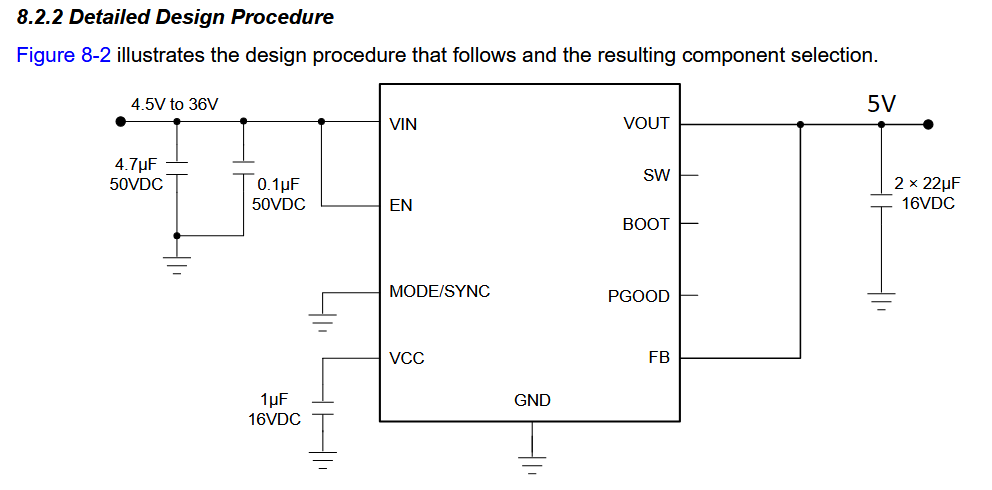

尊敬的团队:
TPSM33606S5QRDNRQ1 具有 22uF 16V 输出电容器。
当输出电压为 5V 时、是否可以使用 10V 电容器来代替 22uF 16V 和 1uF 16V 电容器?
此致。
    您好:
    是的、可以使用额定电压为 10V 的电容器、通常建议使用额定电压至少是最大电压两倍的电容器。 在进行选择时、请务必注意电容器的电容降额。
