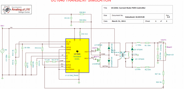

我想设置 UC1846 的反馈、我从 TINA SPICE 模型中看到与 COMP 引脚连接、但我不理解如何设置相对于该引脚的输出电压?

    请尝试根据以下公式设置输出电压
    Vref = VOUT*(1+R1/R2)、其中 Vref =5.1V、R1 是 底部电阻、R2 是下图中的顶部电阻。
