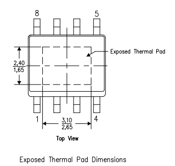

您好的团队、
封装信息似乎有两种模式、并且散热焊盘的尺寸不同。 哪一个是正确的?
山本俊介
    尊敬的 Yamamamoto:
    这通常是由于器件来自两个不同的站点。 我建议考虑 PCB 中较大的散热焊盘尺寸以适应这两者。
    Niranjan
    你好、Niranjan、
    感谢您的答复。 我是否知道为什么两个不同的站点创建不同的软件包? 如果我们提供两种不同的封装、我们应该为它们创建两个不同的 OPN。
    山本俊介
    你好、Yamamoto。
    它们本身并不是两种不同的封装。 我想每个站点的工艺容差会略有不同、因此散热焊盘的尺寸范围也不同。 因此我们将其作为两个单独的封装图提供。
    Niranjan
    你好、Niranjan、
    是否有任何方法可以为 LMR38020FSQDDARQ1 提供 1 种具有 1 个 OPN的封装? 否则、我们将丢失这个套接字。
    山本俊介
    尊敬的  Yamamamoto:
    我咨询了产品工程师。  现在似乎只有 DDA0008B 在生产中。 他们会得到这个。
    Niranjan
