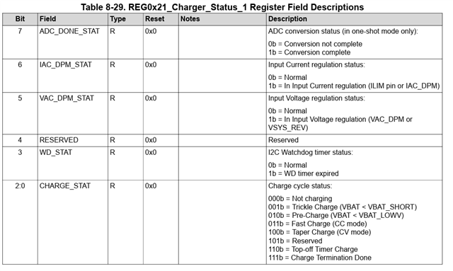

    我已将 3 个 18V 太阳能电池板在输入端和电池端并联连接到该板。 我看到电池正在充电(LED D4、D6 亮起)。MPPT 已启用。
    但我不明白为什么 VAC_DPM_STAT 不会进入正常状态。 设置与前面所述相同、并且面板指向弱光。
    VAC_DPM_FLAG 显示正常。 我使用  RAC2 = 68k Ω、RAC3= 27k Ω 将 VAC 窗口设置在 12V 和 48V 之间。 我的理解是、在处理此类太阳能电池板情况时、该 VAC_DPM_STAT 不会进入正常模式。
    我假设 MPPT_STAT 是检测到的正确最大电源电压。 CHARGE_STAT 看起来也不错。 另外、我应该担心 Watchdog_Timer、因为它已过期且不正常。
    尊敬的 Jatin:
    MPPT 通过在 VINDPM 中操作充电器来工作。 这是预期行为。 只要器件在最大功率点工作、VAC_DPM_STAT 就会处于活动状态。
    另外、如果我担心 Watchdog_Timer、因为它说它已过期且不正常。
    有关这一点的唯一问题是、如果您设置了一个由看门狗计时器复位的位。 这将在“注释“列中披露。 文本将显示“Reset by WD“
    Michael
