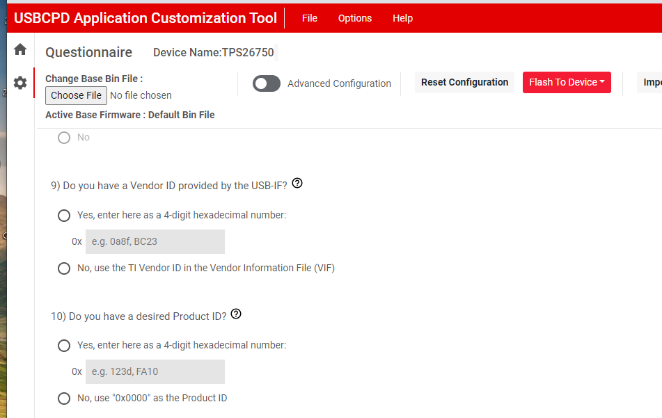

我使用的是 PMP41115 演示板、该演示板使用了 TPS26750RSMR 和 BQ25756RRVT。 使用 USBCPD 配置工具时、问题 9 和 10 询问 VendorID 和 ProductID。 有人能告诉我这里应该使用什么值吗?

    问题 9 和 10 分别询问供应商 ID 和所需的产品 ID。 在寻求 USB-IF 认证时、供应商 ID 由 USB-IF 提供、产品 ID 只是一个配置标识符。 选择 Yes 选项以输入 4 位十六进制数字、否则选择 No

    我不知道需要输入的供应商 ID 号或产品 ID 号。 我假设供应商 ID 号是 USB-IF 分配给 TI 的 4 位数字。 我还假设产品 ID 号分配给 TPS26750 PD。 如果我因为不知道而不输入值、它会影响生成的二进制文件吗? 现在我可以对 EEPROM 进行编程、除了 5V 触发器件之外、我还没有看到 PD 进行协商、我不知道配置文件是否受这些值的影响。

    感谢您的耐心。 我重新考虑了我对这些值的看法、并意识到它们与配置器件无关、而是用于确定设计公司 USB-IF 供应商编号和产品代码。 我现在明白了它们的用途。 现在、我需要重点说明为什么我只能让 5V 触发板正常工作。 对于其他电压电平触发器板、我得到 6V 就是这样。 有几个电阻器选项在 BOM 和原理图之间不一致。 根据 BOM 组装 R17 和 R19、但在原理图上划掉了。 还有其他电阻器会将 SBU1 和 SBU2 短接至 PD_D_P 和 PD_D_N 如果您有任何与此相关的提示、我想听听它们的看法。 再次感谢你... Rick

    供应商 ID 和产品 ID 用于标识产品、正确。 这些值不会影响 PD 控制器的行为。
    GPIO4 和 GPIO5 可用于 SBUx 线路上的液体检测 浪涌测试的 BC1.2 充电。
    请发布有关观察到的行为以及从 GUI 工具导出的配置 (.json) 文件的新线程。
