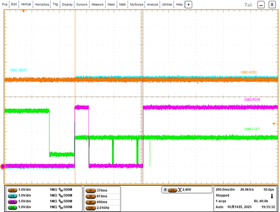

    它们设置上述设置并正确运行 TPS25751D。  波形如下:
    我们还有其他问题。
    当 TPS25751D 在“发送源 — PDO2“上设置 9V/3A 时 PD、USB-GPIO 伙伴也可以支持 9V/3A、TPS25751D 无法在 GPIO 触发的 PDO2 上输出高电平、并重试协商如下。 您能告诉我们检查了什么吗? 请告知我们。
    在上述情况下、PPHV 电压仅为 5V 电源、而不是 15V。 我的理解是、在 MCU 触发 9V/3A 协商后、MCU 在 PPHV 线路上输出 9V 电压。 正确吗? 请告知我们。

    你好 Motoyasu-San、
    感谢您的回复并为我提供了示波器屏幕截图。
    为了帮助找出根本原因、我需要更深入地了解您的系统。
    1. 我们是设计仅供电应用还是双角色电源 (DRP)?
    2. 直流/直流转换器向 PD 控制器提供的输入电压是多少?
    3. 您能否向我提供 由 GUI 生成的 JSON 文件?
    4. 您能为我提供 PD 日志吗、以便我们可以观察 通过 CCx 线路进行通信的情况吗?

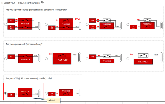

    我有一个快速问题。 我的客户在第一次配置时选择以下内容。  我可能错了。  您能告诉我们您的意见吗?
    • 直流/直流转换器向 PD 控制器提供的输入电压是多少?
    当前 提供了 PP5V=5V、VIN_3V3=3.3V、PPHV=5V。  在 9V/3A 情况下、在 MCU 识别到来自 GPIO 的触发信号后、MCU 将更改直流/直流电压。  然而、MCU 从未被触发。

    你好 Motoyasu-San、
    感谢您的答复。
    我的客户在第一次配置时选择以下内容。  我可能错了。  您能告诉我们您的评论吗?
    客户选择的选项将供电方应用限制为 5V/3A 合同。
    按照 GUI 中的以下说明创建一个只供电应用、该应用可以提供更高的电压 PDO、例如 9V/3A:
    1. 为问题 1 选择下图:
    2. 输入“ADVANCE Configuration“
    3. 导航至“端口配置 (0x28)“寄存器
    4. 从 DRP 状态机更改为供电方状态机:
    此更改完成后、请您的客户专家提供配置文件并发送 PD 分析器日志。
