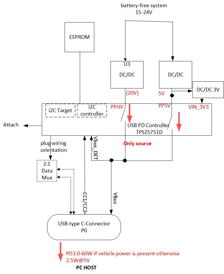

您好:
我想使用 TPS25751 来创建 20V-3A USB-C 电源、但我的系统没有电池。 我在下面的原理图中寻找实现 U3 功能的元件。
BQ25756E 或 BQ25731 充电器是否可用于没有电池的系统?
2-我想改用 TPS55289 DC/DC 降压/升压转换器、但在 USBCPD 应用程序中没有看到如何通过 I2C 连接它来控制它。 是否可以连接到 I2C 控制器? 如果是、如何实现?
3 — 否则,您还有其他解决方案要建议吗?
    您好:
    1- BQ25756E 或 BQ25731 充电器是否可用于没有电池的系统?
    可减小温漂。  您可以使用直流电源以及升压或降压至所需的电压范围。  PD 控制器具有适当的源事件来控制 BQ 器件。
    2-我想改用 TPS55289 DC/DC 降压/升压转换器、但我在 USBCPD 应用程序中没有看到如何通过 I2C 连接它以控制它。 是否可以连接到 I2C 控制器? 如果是、如何?
    TPS25751 本身不支持 TPS55289。
    3-否则、您是否有另一个建议的解决方案?
    您有几种选择、但这需要使用 MCU 轮询 PD 控制器或使用中断来解释与端口伙伴协商的内容、然后相应地配置直流/直流转换器。  该团队正在积极努力将 TPS55289 纳入下一代器件、并将于明年年初推出。
