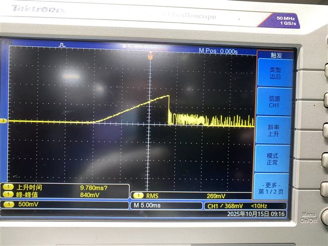

MC34063 采用 5V 转 5V 反相配置、从由 100mA 线性稳压器调节的 5V 电源轨获取输入功率。
我们最近购买了一批新的 MC34063 组件(批次/生产日期代码:SEAL DT 02/14/25)。 测试表明启动电流消耗存在显著的超出规格变化。
对于新批次、是 峰值输入启动电流 (通过电流检测电阻测量)达到近似值 800mA 。 该电流尖峰远高于 IC 的设计规格、严重超过上游线性稳压器的 100mA 电流限制、导致稳压器在上电时发生故障或关闭。
相比之下、以前接受的 MC34063 所有批次的启动电流均持续低得多、约为 250mA 这是由输入功率级成功维持的。
下图是电流检测电阻器 1 Ω 两端的电压、适用于之前的批次:
下图是电流检测电阻 1 Ω 两端的电压、适用于新批次:
NewBATCH
有什么办法可以做到这一点吗?
