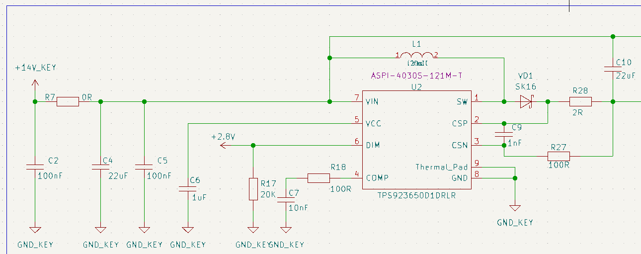

我使用 TPS923650D1 设计基于降压/升压拓扑的 LED 驱动器。
在调试过程中、我发现当 Vled > 11V 时、驱动器停止调节电流、电流会增加到 350mA、而 调节电流应该为 100mA。 输出电压也升至 45V。
我修复了这种奇怪的行为与 Csense 并联。
但很遗憾、对于此元件、数据表没有太多关注。
您能帮助我了解它是什么问题、以及该电容器如何精确地解决该问题吗?
原理图。
VIN:11V - 15V
VOUT:11V - 14V
IDL: 100mA
Vladislav

    感谢您联系我们! 是的、对于 Csense 的设计、您可以在数据表第 8.1.2.5 节中找到更多详细信息。 选择此选项是为了将检测反馈的交流幅度抑制为小于 200mV。

    不管怎样,有些点对我来说并不清楚。 这个交流幅度是否会影响环路稳定性、或者为什么会出现问题?

    当交流幅度较高时、误差放大器可能会饱和、这意味着电流精度没有得到很好的调节。 这就是我们在此处建议使用 Csense 来缓解过大交流幅度的原因。
