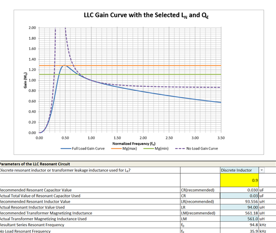

当我查看增益曲线(选择了集成泄漏模式)时、有一件事我不太理解、图形与 (1、1) 坐标(下图中的箭头)不相交?
通常、归一化谐振频率中的增益为 1、当我选择离散电感模式时、图形与 (1、1) 坐标相交就是这样。 下图展示了分立式电感模式下的情况相同。
是否优先在 Excel 工具中使用分立式电感模式?
图 1. 具有集成漏电流模式的 LLC 谐振电路设计。
图 2. 采用分立式电感模式的 LLC 谐振电路设计。

    如果使用分立式电感器、则需要使用分立式电感器选项卡、如果使用具有漏电感的集成电感器、则需要使用集成电感模式。 您使用的是什么? 它们的价值是什么?
    Regars、
    Sougata
    您好、我使用集成漏电感、但在  UCC25661x_CALC-3.3.xlsm 中 、我无法再像 2.0 中那样设置耦合系数
    您好、
    现在正在进行变化、您可以反算 Lm、Lr 值并将其放在分立式电感器部分。
