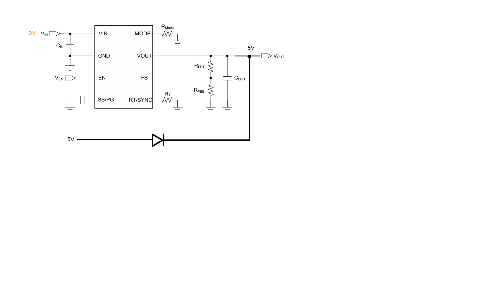

我正在使用 TPSM84338 通过 12V 电源产生 5V 电压。
我需要使用 USB 对微控制器进行编程、因此已通过二极管将 USB 5V 电源连接到 TPSM84338 5V 输出。 我只想检查 TPSM84338 在 VOUT 为 5V 时它是否正常运行、
此致、Joe

    您好 Joe、
    如果 TPSM84338 在关断时的输出为 5V、还由于存在从输出到输入的反向路径、它可能会反映在输入侧。如下图所示
    为了防止出现这种情况、您可以在降压输出端使用肖特基二极管、在降压输出端 (Vout) 使用二极管阳极。
