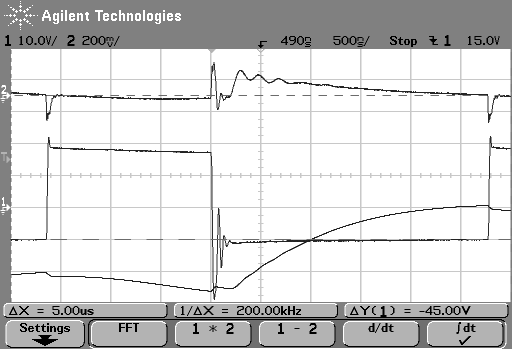

    然而、还进行了一些从辅助绕组到 Vcc/FB 电压的其他电流测量。 在这里、使用可有效地消除初级 MOSFET 关断后的尖峰 实验性 辅助路径中的串联晶体管(更多内容如下所示)。 这意味着、任何尖峰感应电流都可以忽略不计、相反、尖峰电压不会在辅助路径中形成小值串联电阻、而是在该 BJT 上形成、该 BJT 在 MOSFET 关断后约 200-300ns 时主动导通。 CP MOSFET 仅增加大约 1V(体二极管)的一些“余量“、因此串联电阻器上的尖峰电压只会降低。
    由于 Vcc/FB 消耗近似恒定的电流、因此尖峰缺少电流 必去之地  是由辅助绕组上漏电感尖峰与“变压器“能量耗尽后的时间(如果是)之间的平坦电压导致的。
    下一示波图显示了高负载条件下的情况(在 CCM 模式下):
    两个布线都以 FB 电容器的电压为基准。 迹线 2  显示了 3R3 串联电阻器两端的电压、以及连接到该串联电阻器的辅助绕组侧的电压、此处的 3R3 — 以 200mV/div 测得(上面最新一页中的测量结果也包含图形,由于尖峰幅度,这些图形的设置为 1.6V/div)。 迹线 1 位于辅助绕组的另一侧。 它没有直接连接到 CP。 中间是上面提到的 BJT。 因此、这里可能会出现巨大的负电压:尖峰! 。 优化 接近底部的曲线对电阻器电流进行了积分。 它可以判断每一个电流源随着时间的推移而产生尖峰的电流是可以忽略的 — 远低于一个月前的测量值。
    下一个示波图是在大约一半功率水平下捕获的、靠近 DCM 和 CCM 边界。 此处必须注意的是、与 EVM 相反、此处不使用强制完全 CCM。 我的设计中甚至不再使用 UCC2461、而是使用用途更广泛的 NCP4306 (onsemi)。 不仅可以根据需要确定真正的完整 CCM、还可以在初级 MOSFET 关断后更快地导通。
    最后、显示了空载条件下的示波图。
    初级 MOSFET 导通后不久(左半部分-终止振铃)、MOSFET 关断。 通常变压器铁芯很快就会耗尽、下一个振铃周期将开始。 这里不是这样。 次级 MOSFET 整流器控制器 NCP4306 被配置为具有 910 ns 的最小吨位最小时间(通过 9K1 电阻器)。 因此、次级侧中的电流将变为负值、经过导通时间后、初级侧继续该电流、直至其变为零。 因此、辅助“CP"电“电压的上升不会太陡峭(与体二极管电流引起的初级 MOSFET 漏极电压的下降相匹配)会构成伪 MOSFET 周期、在这种情况下持续时间为 500ns。 因此、振铃振幅相当高、它会泵入到负 Cp 限值(包括导通期间的 BJT 电压)、因此会向 FB 电容器注入电流峰值、而不会影响调节、因为仍然有足够的“平坦“电压感应电流来自动补偿非预期的电流贡献。
    为什么这种导通时间下的空载测量会延长? 因为 a) 与纯 DCM 和相比、将电流从输出端返回到输入端的 PWM 周期会导致从输出端移除负载时输出电压上升明显更小 b)  因为在开始振铃之前、平坦电压会更长。
    目前、这是一种实验性方法、在不使用完全强制 CCM 模式的情况下实现了良好的 PSR 行为、因此在需要较低功率的情况下实现了更高的效率。
    编辑: 如果在未修改的 TPS23731 评估套件中进行类似的电阻电压测量、以便能够判断 FB/Vcc 电源电流相对于“平坦“贡献的尖峰贡献、我将不胜感激。 在 PSRS 开路和 PSRS 短接到 RTN 的情况下。
