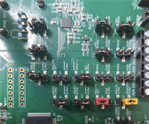

我目前正在使用  MOLICK INR-217000-P45B 和 BQ40Z80EVM-020 校准 6S1P 电池组。
遗憾的是、在进行校准时、我会看到电芯 1 和电芯 2-6 之间存在 475mV 的差异。
我已尝试通过 CALIBRATION 选项卡进行校准、使用 DMM 在外部测量电芯、并输入电芯 1 (4106mV)、VC6-PACK (24640mV) 和 VSS (24260mV) 的值。
遗憾的是、校准后电量监测计的读数为 27143mV(比实际值高 3V)、寄存器中的电芯电压为电芯 1:3681mV、电芯 2-6:4102mV。
电芯 1、2、3、4、5 的外部读数 6 全部平衡为 4106mV。
未使用电芯 7。  我已经使用跳线设置和数据存储器来确保不使用 VC7SENSE、VC7EN、CB7EN 选项。
我还尝试使用 Advanced Comm SMB 通过以下步骤进行校准:
  1. 启用校准 (CAL_EN 或将字写入 0x00、0x002D)
  2. 在 ManufacturerBlock Access 上开始流式传输 ADC/CC 数据(将字写入 0x00、0xF081)
  3. 在 ManufacturerBlockAccess 上读取数据(读取块 0x23)
  4. 执行多次并使用脚本获取平均值
这似乎确实带来了更好的增益、但最终、Cell 1 和 Cell 2-6 之间仍然存在这种差异。
您是否有关于导致此问题的原因的任何信息? 我是否可以修改任何偏移或每个电芯配置?
我希望有任何关于这一问题的根源的推理!
我正在尝试使用 GPCPackager 执行 Relax -> discharge -> Relax 来获取 ChemID、因此我尚未对该代码进行编程、也没有执行 IT Track。

    我们的跳线配置设置为:
    Pin13/J21[1、2]/J14[2、3]= ADCIN2/GPIO
    Pin15/J8[1、2]/J6[2、3]=/DISP
    Pin20/J15[2、3]= LEDCNTLA
    PIN21/J17[1、2]= LEDCNTLB
    PIN22/J16[1、2]= LEDCNTLC
    J18[2、3]= EXT2400 SMBD1
    J5[1、2] J6[2、3] J7[2、3] J8[1、2] J10[2、 3] J14[1、2] J15[2、3] J16[1、2] J17[1、2] J18[1、 2] J20[1、2] J21[1、2] J22[1、2]
    最初、我没有选择 CB7EN 跳线配置、并且未安装 VC7SENSE 跳线。
    我现在已通过跳线配置和寄存器设置(未反映在我的日志/导出数据中)确保 CB7EN、VC7EN、VC7SENSE 已禁用。
    MFP16[SEL0][SEL1]= 10 (GPIO); 引脚 16/J10[2、3]、 避免选择 CB7EN
    MFP12[SEL0][SEL1][SEL2]= 011 (GPIO);引脚 12/J7[2、3]、避免选择 VC7SENSE
    MFP15[SEL0][SEL1]= 01 (DISP);引脚 15/J6[2、3]避免选择 VC7EN
    遗憾的是、更新此配置后电芯读数没有变化。
     如果使用这些跳线设置在 6S 上完成充电循环并使 6P 和 7P 之间保持短路、那么电池组会出现什么行为?
    这是我的错误!
    我们在 Cell Configuration Data Memory Settings(电池配置数据存储器设置)中设置了 6S:
    CC2、CC1、CC0(位 2–0):电芯数
    1、1、0 = 6 节电芯
    e2e.ti.com/.../lasttry.gg.csve2e.ti.com/.../lasttry.log
    订购另一个 EVM 已解决此问题。 我们可能已经交换了电池组电芯并从 1N 交换到 6P、而不是 6P 到 1N、从而导致模拟前端过压并损坏路径。 更便宜的解决方案可能是替换过压保护器
