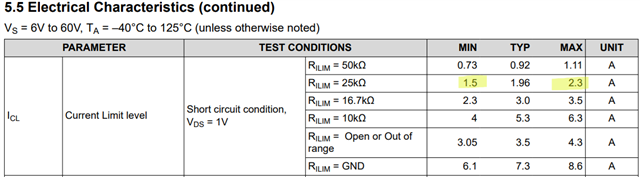

是否可以创建 KCL 与 RILIM 的曲线? 用户无法根据 RILIM 估算 KCL 值、因为下面仅存在这些参数。 这一点至关重要、因为用户无法估算电流限制的确切值。

    感谢您的答复。 这些公式需要 RILIM 和 ICL 来计算 KCL 值。 我的客户想在不知道 RILIM 和 KCL 的情况下知道 ICL 值。

    使用特定电阻器的最小/最大电流值、您可以计算最小/最大 KCL 值。 这些值近似呈线性、因此线性插值可得到以下公式、可用于计算器件限定范围 (10kΩ、–50kΩ) 内电流值的 KCL。
    KCL = 1.3 x ILIM + 46
    然后、可以使用以下公式来确定 RILIM。
    RILIM = KCL/ILIM

    根据您与我分享的公式、当 RILIM 为 25k Ω 时、ILIM 为 1.94A。 但在查看数据表时、会有一些差异。 这些差异是如何产生的?

    这可能是由于 工艺、电压、温度以及 KCL 的变化而导致的。
