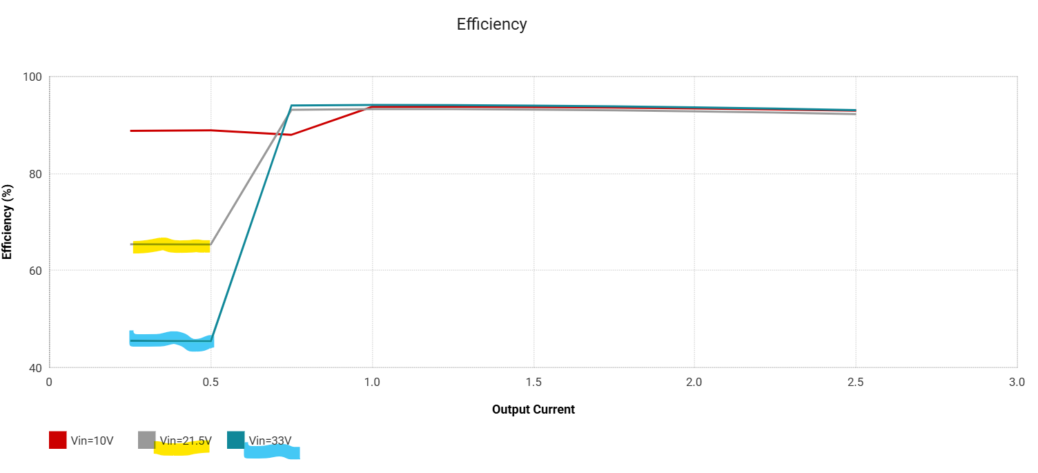

我的客户使用 Webench 为 LM65645 的应用电路设计、如以下条件所示。
输入:直流 10 V - 33 V
输出:在 2.5A 时为 4V
温度:60°C
频率:2.2MHz
 webench.ti.com/.../SDP.cgi
他们在效率图表中看到、IOU<0.75A 时的效率下降、对于 Vin=21.5V 和 Vin=33V、效率非常低。

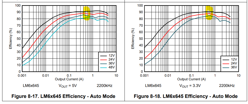

不过、 LM65645 的数据表展示出更高的效率
静脉如果、在数据表条件下、当 2.2MHz 时、L1 从 1.5uH 更改为 2.2uF /13.2m Ω、效率图 Vin=21.5V、Vin = 33V 在高负载下仍下降、并且仍低于数据表。
至于实际规格、数据表是否比 webench 更正确?
或者、是否可以通过在 webench 上设置适当的条件来重现数据表中的效率与电流关系图?
在这种情况下、请告诉我们应该调整哪些部件。

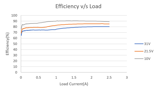

    以下是在室温下输出电压调节至 4V 且电感器值为 1.5uH 时在 EVM 上获得的效率。
    希望这可以解决您的查询!
    谢谢。此致、
    南迪。
    尊敬的 Sourish-San:
    感谢您根据客户条件对 EVM 进行效率评估。
    我知道这是实际的效率特性。
    关于 Webench、
    是否可以通过在 webench 上设置适当的条件将 Webench 的效率图重现为您的评估结果?
    二宫幸史
    您好、Koshi San、
    是的、这是 EVM 的实际工作台结果。
    我会研究它,并尽快回到你。
    谢谢。此致、
    南迪

    您好、Koshi San、
    我们发现、对于该特定器件、WEBENCH 的高频结果存在问题。
    我们正在努力解决这一问题。
    谢谢。此致、
    南迪。
