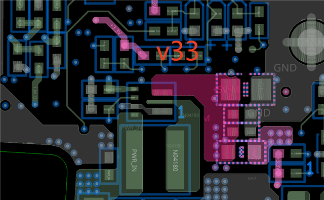

为了获得稳定的 5V 电源、在电路板上施加了 tps61022 并由 PC 的 USB 型 C 供电。 摆线的设计与数据表中的建议相同。 最近、许多电路板在正常工作时突然损坏、但一些电路板仍然正常。 在所有损坏的电路板上、发现引脚 SW 短接至 GND。
这个项目必须在 10 月底大量制作。
请尽快为我提供支持。 非常感谢。
(1) 这一问题的根本原因是什么?
(2) 为什么 SW 引脚短接至 GND?
(3) tps61022 中的低侧 MOSFET 的工作机制是什么? 什么会导致低侧 MOSFET 断开?

    是否有客户的布局? 是否有任何测试波形? 发生损坏问题时、我指的是测试条件。 我们可能需要更多信息来确定问题。 谢谢。
    Aurora
    尊敬的 Aurora:
    感谢您的答复。
    布局如下。 器件损坏时没有特殊的测试波形。 我们无法获得导致器件损坏的故障情况。 在他们突然和随机地被损坏之前,他们确实工作正常。 而且、并非所有电路板都已损坏。 请您给我一些建议吗? 谢谢。
    您好 Colin、
    目前、布局问题似乎相当大。 我在这里提供了参考布局和需要注意的要点。

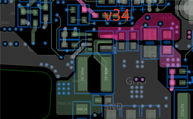

    尊敬的 Aurora:
    感谢您的回复。
    这是新的布局。 您能帮您仔细检查一下吗?

    您好 Colin、
    这种故障率很高。 您可以让 FA 执行一些层面分析吗? 您能让客户尝试 重现损坏吗? 最好捕获一些波形以帮助后续分析。 客户需要查看芯片在损坏期间的实际应用条件、例如输入、输出条件等

    您好 Colin、
    根据当前信息、需要优化布局。 布局不佳可能会导致 SW 在某些工作条件下出现较大的尖峰。 您可以尝试使用示波器来查看 SW 是否超过绝对最大值 (7V)。 谢谢。
