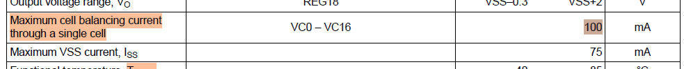

您好、
根据 bq76972 的数据表、最大均衡电流为单节电池 100mA。
100mA 最大均衡电流是指单电芯引脚还是整个工作温度范围内的总均衡电流 (–40°C -–85°C)?
如果是用于单电芯引脚、那么总最大电芯均衡应该是 100mA x 8? 如果是、对于 8 * 100mA 和 BQ76972EVM、BQ76972 顶部表面与 BQ76972 结温之间的温升是多少?
如果是总计、则每个电芯引脚只会获得 12.5mA 电芯均衡电流(假设一次均衡 8 个电芯)?

    单个电芯引脚。
    假设一个电芯正在与 100mA 进行平衡、则公式计算如下:
    IBalance = 100mA
    内部电芯均衡电阻= 25 Ω
    Power =(100mA)^2 * 25 = 0.25
    0.25 * 66 * 8 = 132 摄氏度
    0.25 * 19.6 * 8 = 39.2 摄氏度
    我们不建议使所有电芯对 100mA 进行均衡。
