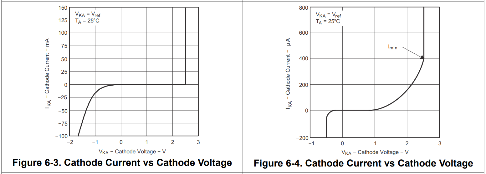

我在制动斩波器电路中使用 TLV431 为 TLV1831DBVR 比较器生成 2.495V 基准电压、该比较器会检测 DC_BUS 上的过压。 DC_BUS 电压可升高至 400VDC。
根据 TLV431 数据表、当 REF 引脚连接到阴极引脚、然后通过串联电阻器连接到 DC_BUS 时、该器件将用作非常精密的齐纳二极管。 我已经从下面的 TLV431 数据表中上传了我的原理图和特性曲线以供参考。
P.S.我知道 VKA 的最大绝对额定值为 37V、但根据数据表曲线、当在闭环配置中使用 TLV431(REF 引脚连接到阴极引脚)时、它的行为类似于齐纳二极管。 因此、我相信通过仔细选择串联电阻器可以将其连接到 400VDC 总线。

    感谢您的报价、 TPS371K-Q1 似乎很有趣、但此时我们的主要关注点是  TLV431 、我们正在许多其他地方使用该器件、因此我们需要更好地理解它。 那么、您能否澄清一下我们为 400VDC 总线使用 TLV431 的方式是否正确?

    在原理图中、由于 Vka = 2.495V、此电压可以正常工作。 只要 VKA 和 IK 均处于绝对最大额定值范围内、器件就不会损坏。
    除了 Andrew 关于 TPS371K 的说明外、我还注意到原理图上还有一个 15V 和 5V 电源轨。 是否可以使用这些电源轨之一为器件供电?
