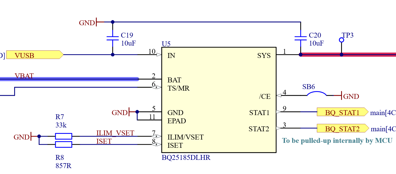

因此、在 CC 快速充电阶段、我一直尝试让 BQ25185 在 350mA 下为最高 4.35V 的 1 节锂聚合物电池充电、但 IC 似乎根本无法保持电流稳定。
充电器未处于故障状态、并按预期指示正在充电。
将电池充电至大约 3.1-3.8V(在 V_LOWV 和 V_SET 之间)和 5V 输入后、应该采用 CC 充电曲线、但电流从大约 300mA(电池起始电压接近 3V)开始、并随着电池电压上升持续下降。 首先快速、然后在电池电压接近 V_SET 时非常缓慢。 我使用两个不同的 1 节电池和 2 个单独的 PCB (IC) 重现了这种行为。
重要的是、当电流降至 350mA I_SET 的 10%时、充电不会终止、根据数据表、这意味着附加控制环路之一占主导地位:VINDPM、DPPM 或热调节。
现在、我不认为这是 VDPM 环路、因为在供电时是一个非常宽松的工作台 PSU、其输出从不下降到 5V。
我也认为这不是 DPPM 环路、因为在我测试期间 SYS 的负载很小(一些 30mA)。
最后一种候选方案是热环路、但 IC 甚至不会发热、即使在充电几小时后也是如此。 另外、在 PCB 上、IC 下方的大焊盘有两个过孔到一个巨大的实心接地层、因此热质量相当大、我们讨论的电流非常低。 即使 IC VCC/PCB 根本不会发热、内部结温是否足够高、从而导致热电流限制? 我不确定还有什么可以解释这个行为 — 它既不是 CC 也不是 CV、但充电器在其他方面似乎很高兴。

    您好:
    听起来这好像其中一个控制环路正在主动降低充电电流、尤其是因为没有发生终止。 器件可能处于热调节 (TREG) 状态。
    如果可能、我建议从 SYS 断开负载、以查看在没有 SYS 的情况下是否仍然发生这种行为。 您还可以尝试临时交换 ISET 电阻以将充电电流设置为更低的值、并查看行为是否发生变化。
    测量尽可能靠近这些引脚的 VIN、VBAT 和 VSYS(使用万用表或示波器)也会有所帮助、以检查输入或输出路径上的 IR 压降是否会导致该问题。

    根据您的建议、我在替换为较低电流设置的情况下重新测试了此情况。
    我对两种 IC 配置(完全相同的电池)运行了一些测试。
    A) ISET=3.56k (84mA)、VSET/ILIM=13k (4.2V、1100mA)、NTC 桥接 10k Ω、SYS 断开连接
    B) ISET=857R (350mA)、VSET/ILIM=13k (4.2V、1100mA)、NTC 桥接 10k Ω、SYS 断开连接
    我将电池充电至 3.7V 时连接到充电器 IC、并启用了 5V 实验室工作台电源(限制为 1A 时连接到 IN)。
    配置 A 在预期 84mA 附近保持几分钟、然后随着靠近 BAT 引脚的电压接近 4.2V、电流开始非常缓慢地下降。 我认为这是可以预料的。
    启用 5V IN 电源后、配置 B 立即在大约 91mA 处启动、并开始下降比 A 快得多。当 VBAT 上的电压达到 4.2V 时、配置 B 大约稳定在 87mA。
    我使用热像仪检查了温度、在这两种配置中、IC 封装在充电 30 分钟后没有超过 30°C。
    IC 下方的大焊盘有两个过孔、通向一个巨大的实心接地层。 热环路似乎不太可能快速激进地启动、以将电流从预期的 350mA 降至比万用表的刷新率更快的 91mA、所有内容在启用之前都冷却至室温。
    这是 IC 的 PCB 布局。
    下面是在 BAT 仍低于 4.2V 时、两种配置直接在 IC 引脚上测得的电压(因此该电压应处于 CC 模式)。
    电池通过长鳄鱼夹连接到 PCB、因此有相当多的 IR 跌落正在发生。
    在我看来、有一点可疑、那就是 ILIM/VSET 上的电压几乎是 GND。 我无法在数据表中找到该引脚上的预期电压范围。 我想、如果该引脚不知何故无法正常工作、ILIM 环路可能起作用?
    使用一个电池测试上述两种配置后、引脚上的 BAT 电压达到 4.2V、因此我决定将其替换为一个全新且放电的电池配置、直接在电池上测量且将其连接到配置 B。它开始介绍 140mA、然后再次开始相当快地下降 (3 分钟后会有 120mA)。
    因此、基本上这表明在某种程度上取决于电池电压后立即连接充电电流、我认为在该模式下不应该出现这种情况。

    您好 Alan、
    我真的很感谢所有的信息。 这是非常有帮助的。 这里的根本原因似乎是、由于 IR 压降、充电器进入恒压 (CV) 充电的时间早于预期。
    从您分享的表格中可以看出、当 84mA(配置 A)时、电池路径中的 IR 压降约为 300mV、得出约为 3.5 Ω。 使用此值来估算 350mA 时的 IR 压降、得到的电压约为 1.2V。 在表中、我看到您在靠近引脚处测得的 VBAT 为 4.16V、这可能使得充电器看起来应该处于 CC 模式。 但是、根据万用表负极引线的放置位置、返回路径中的 IR 压降可能导致此测量值低于 VBAT(相对于 IC 的 GND 引脚)。
    最准确的测量是将正极引线放置在 BAT 引脚上、将负极引线放置在 GND 引脚上。 实际上、将正极引线连接到 BAT 引脚通常更容易、因为那里通常有一个电容器、但对于 GND 引脚、实际上没有什么可以轻松连接的引线。 无论如何、我相信您分享的数据表明、IR 下降是您所看到行为的原因。
    IR 压降很可能是 PCB 布局引起的。 如果将 GND 覆铜扩大到充电器 GND 引脚的位置、并使用较厚的 VBAT 迹线或覆铜、则可以改善该情况。 BQ25185 数据表第 9.4 节中的布局示例可用作参考。 在您的设计中、我建议重新定位连接到/CE 引脚的过孔、以实现更宽、更连续的 GND 覆铜。 这似乎是一个 2 层电路板、因此请随时共享底层。 我很高兴也能在那里看看。
    这是伟大的,你能够测量充电器的温度与热像仪. 我同意、这种行为不太可能是由热调节环路引起的。
    如果您使用 4 线强制模式拥有 2 象限或 4 象限电源(用于模拟电池,该电池灌入和拉取电流)、您可以使用此模式暂时进行测试、而不是使用真实的电池进行测试。 您可以将检测线路连接到靠近 VBAT 引脚和 GND 的位置、并将强制线路连接到电路板上的电池连接器端子。 在 4 线模式下、电源会调节其输出、使得其感应线路上的电压是编程的电压。 在开启输出之前必须小心地将检测线连接到电路板、因为当输出开启时、如果检测线处于悬空状态、电源通常会拉出大量电流。 或者、您可以在 2 线模式下将电源连接到靠近 BAT 引脚的位置。
    您还可以尝试测试几个不同的 ICHG 值、以查看电池路径电阻是否一致。
