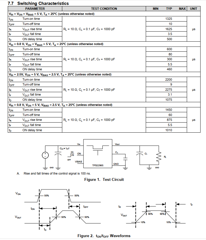

目前、我们计划使用 TPS22965 来实现 LCD 屏幕的 VDD 控制。 在 LCD 屏幕的通电和断电序列操作期间、LCD 的通电 (ON) 正常工作。 但是、LCD 数据表规定了断电(关闭)下降时间 tramp1 的要求、必须在 0.2ms 和 20ms 之间。 目前、TPS22965 使用 1000 pF 的外部 CT 电容器。 如图所示、TPS22965 似乎不满足 LCD 屏幕的断电时序要求。
您是否有解决此问题的方法? 或者、是否需要满足 LCD 屏幕 0.2 ms 至 20 ms 的 tramp1 要求? 谢谢你。

    您使用的是 TPS22965 还是 TPS22965N?
    TPS22965 具有 QOD、这会影响下降时间。 您可以要求客户使用 TPS22965N、该 TPS22965N 没有 QOD、下降时间将取决于外部 RL 和 CL 值。
