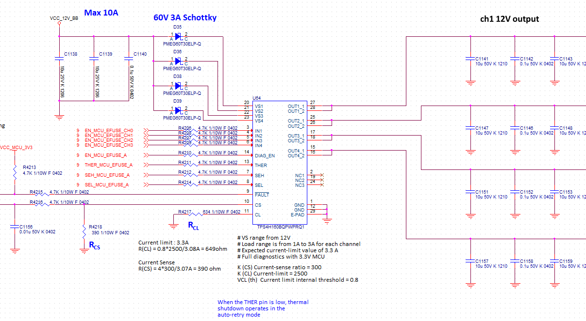

尊敬的 TI 支持团队:
我当前正在使用 TPS4H160BQPWPRQ1 作为中的电子保险丝控制器 24 V 叉车应用 。 在我的设计中、是器件的 输入电源 (VS) 12V 、我想确认、如果输出意外短接至、此配置是否合适 24 V 电池
此外、请您确认是否正确 VS1、VS2、VS3 和 VS4 内部是独立的吗?
为了保护,我添加了 肖特基二极管 从每个输出端传输到输入端、以防止负载侧出现反向电流。 请告知这是否是合适的方法、并查看我的配置。
感谢您的支持。

    您好、Smith:
    VS 引脚均 在内部连接、需要在外部连接在一起。 每个引脚不需要单独的二极管;您可以将 VS 引脚连接在一起、然后只需在该路径上放置一个阻断二极管。
    Rishika Patel
    您好、Smith:
    以下是正确读取故障引脚上“低电平“输出的正确配置。 在上述配置下、它将是一个分压器并影响引脚读数。
    因此、理想情况下每个通道都可以处理 2.5A 电流、但由于相互发热(如果一个 FET 导通,另一个通道会出现轻微的温度变化)、如果所有四个通道都被使用、则电流可能约为 2A。
    Rishika Patel
