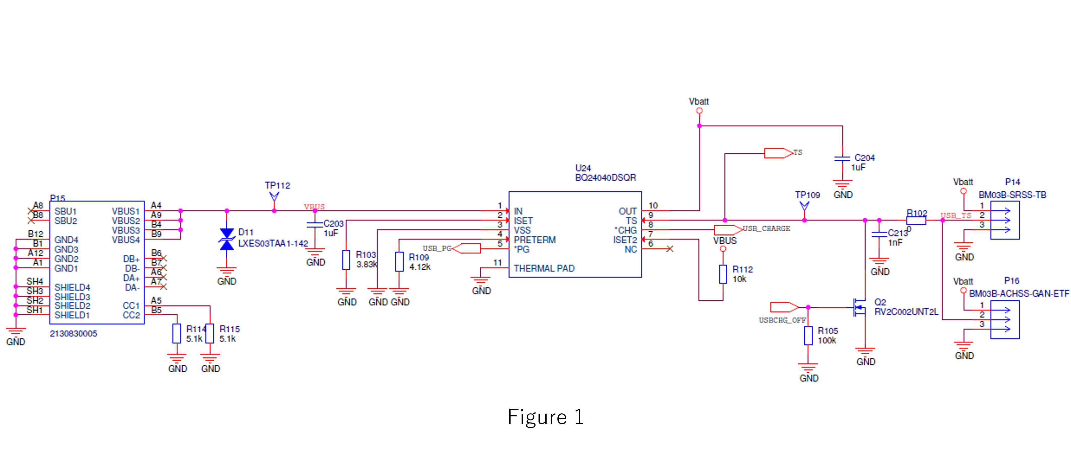

我正在使用 BQ24040 为锂离子电池充电。
图 1 显示了电路图。
TS 引脚上连接了一个 NTC 热敏电阻 (10k Ω、B=3435)。

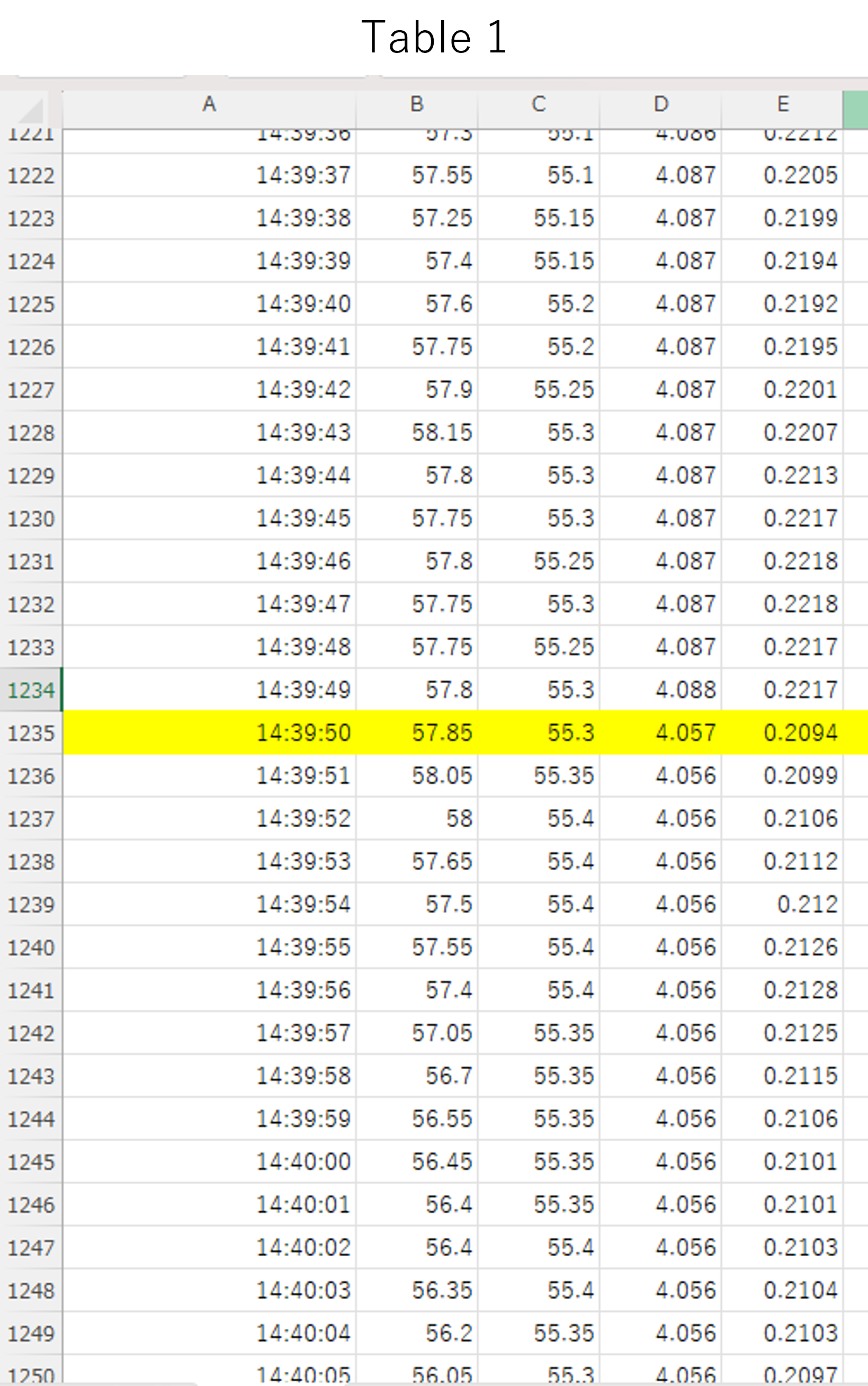

为了验证 TS 功能、我使用温度室进行了一项实验。
表 1 显示了实验结果。
A 列:时间
B 列:箱内温度【℃ 】
C 列:电池表面温度【℃ 】
D 列:VOUT [V]
E 列:VTS[V]
  1. 在 14:39:50, VOUT 下降,我相信由于高温,充电器转换到 4.06V 充电。当时 VTS 为 209.4mV。 根据数据表、转换应该在 263mV 和 293mV 之间发生。为什么数据表中存在差异?
  2. 在 14:39:50,当 VOUT 跌落时,VTS 也似乎同时跌落。这种行为是否正常?
  3. 继续充电时、VTS 降至 160mV 以下、但充电未停止。
    根据数据表、当 VTS 介于 170mV 和 186mV 之间时、充电应停止。
    充电未停止的原因可能是什么?
使用充电电流来监控充电状态。

    您是否确定捕获了正确的过渡? 根据规范、电池过热调节电压范围为 4.02V 至 4.1V。 在整个片段中、电池温度似乎非常恒定。 输入电压是否发生变化? 如何测量 TS? 请记住、它是一个流经热敏电阻产生检测电压的电流源。 我看到有两个热敏电阻连接、是否使用了多个热敏电阻连接? 移除 TS 上的电容器会产生什么影响?

    使用数据记录器测量 TS。
    仅使用一个热敏电阻。不使用 P16 连接器。
    未检查输入电压、但 VTS 是否会在输入电压变化时发生变化?
    您好:
    数据记录器是否可能正在加载 TS 引脚? TS 为 160mV 时不会停止充电表示此处正在发生某种情况、尤其是在稍后也会发生高温转换时。
