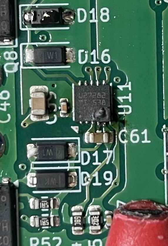

最近 UCC27282DRCR 栅极驱动器发生 3 次故障、所有外部故障似乎都发生了故障、并在同一位置(引脚 4 和 5 附近的角落)烧了驱动器。

    5-在这两种故障中、栅极驱动器也会受到影响、并且可以直观地看到。 图片在原来的帖子有照片的烧焦的驱动程序,都在同一个地方(下角附近的针 4/5 )。 损坏看起来与此论坛帖子中的损坏类似(UCC27282:UCC27282 的 HS 引脚烧毁)    。
    在第一个故障中、FET 正常、在第二个故障中、顶部和底部 FET 发生短路(漏源极)。

    对于引脚阻抗测量、我在此处失败的一个上测量以下结果(下面的 pic 中的 U11)
    HB- VSS:199k
    VDD-VSS:518k
    HS-4k VSS:12.4k
    Ho-No: VSS 512
    Lo- VSS:510
    高 VSS:打开
    LI VSS:打开
    EN- VSS:511
    VDD-HB:228k
    VDD-HO:12
    VDD-HS:11.9k
    VDD LO: 10.7.
    VDD-HI:4.32 米
    VDD-LI:4.1M
    VDD-EN:11.9.

    以下是我测量的卷盘中未使用的新器件。 并且 YUP 可以确认所有阻抗测量都是在从电路板上移除 IC 并且未施加电源/电压的情况下进行的。
    HB VSS:3.7 米
    VDD-VSS:17 米
    HS- VSS:4.6 米
    Ho-VSS:4.92M
    Lo- VSS:201k
    高 VSS:4.5 米
    Li-Li- VSS:4.5 米
    VSS:249k
    VDD-HB:5.7M
    VDD-HO:7.25M
    VDD-HS:7 米
    VDD 路:17 米
    VDD HI:34 米
    VDD-LI:36 米
    VDD-EN:17.5M

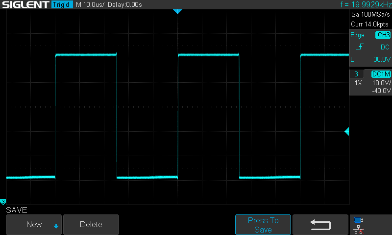

    在前一条消息中发送的 HS-I VSS 的捕获结果为上升沿和下降沿。 dv 为 50V、上升沿和下降沿的 dt 都约为 50ns(半个时分)。 您是否需要特定的时间标度或 HS 波形触发器?

    我做了以下捕获,将做其他(李, HI , HO , LO ) 不久
    在下面的中、通道如下所示:
    Ch1:HS
    Ch2:VDD
    通道 3:HB
    Ch4:好
    所有这些都以 VSS 为基准。 目前没有  HB-HS 和 HO-HS 所需的差分探头
    高侧 FET 具有 5%占空比
    高侧 FET 上占空比为 5%(单脉冲)
    高侧 FET 具有 95%占空比(单脉冲)
    顶部 FET 导通
    底部 FET 关断
    5%和 95%占空比时、顶部上升沿和下降沿波形相同。
