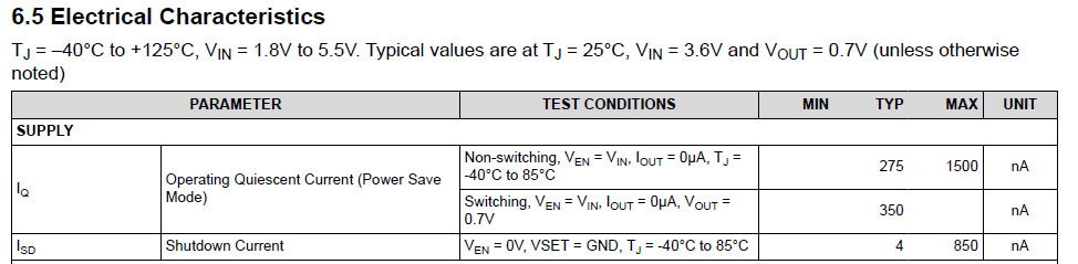

我对 TPS62843 和 TPS62840 的规格进行了比较。
IQ 和 ISD 数据是否“流入 VIN“、是否不包括“流入 VIN“ VOS?

    Iq 和 ISD 仅在 VIN 下测量。
    对于 ISD、由于器件处于关断状态、因此没有输出电压、因此也会没有电流。
    对于  Iq 的开关情况 、该值间接包括输出的所有漏电流(也包括 VOS)。
    在非开关情况下、会强制 VOS 略高于目标电压、以避免开关。 因此、这里进入 VOS 的漏电流由外部提供、从而降低进入 VIN 的 IQ。
