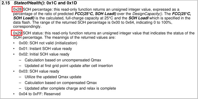

大家好、团队。
我正在尝试引用 SOH 值。
关于 SLUUB04.pdf 第 18 页上的 StateofHealth (),不是 0x28 和 0x29 拼写错误吗?
0x28 是十进制数 28、存在拼写错误。 实际为 0x1c。
0x29 为十进制 29、这是一个拼写错误。 实际为 0x1d。
    您好:
    此问题已在团队内分配、并将在可能的情况下进行审核。
    谢谢您、
    Alan
    是的、它们有拼写错误。 正确的值为十六进制 0x1C 和 0x1D。 该值应为十进制 28 和 29、不应是 0x28 和 0x29。
    您好、Dominik、Alan、
    好的。 感谢您的确认。
