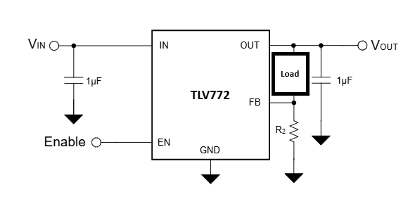

您好:
由于它是小型电池供电应用、我的客户希望在小型低噪声和低 IQ 解决方案中创建 1 –2µA 恒定电流。 可由 1.8V 至 5.5V 的电源供电。
我过去见过使用 LDO 作为恒定电流、但电流大小不在 µAs μ A。
其中 R2 可以是 600k Ω、以便与 0.6V FB 电压结合使用、负载将设置为 1µA。 我选择 TLV772 是因为它是具有 FB 引脚的最小 LDO、但我担心的是:
  • LDO 是否会在如此低的输出电流下保持稳定?
  • 我们应该考虑为该应用选择更好的器件吗? FB 引脚的标称输入漏电流为 10nA、因此其约为所需输出电流的 1%(似乎合理)
John
    您好、John:
    LDO 在如此低的输出电流下会保持稳定、但负载可能会产生足够大的相位变化以使相位裕度低于零。 我需要了解有关负载的更多信息、以确定如何围绕该负载进行设计。  此外、如果负载上的电压为 1.2V 或高于 1.2V、则其达到压降会出现问题。
    典型 FB 引脚漏电流为 10nA、在 EC 表条件下稳定状态下测得。 允许高达 100nA、并且在整个温度范围内可能会出现更大的变化。 实际性能将明显优于该限值、但漏电流导致的 1%–10%输出电流变化可能太高。  TPS78001 (可调节)是一款低 IQ 器件、采用小型封装、最大规格为 10nA(以及 uA 范围内的推荐分压器电流)。
    但配置是可行的并且应该有效。
