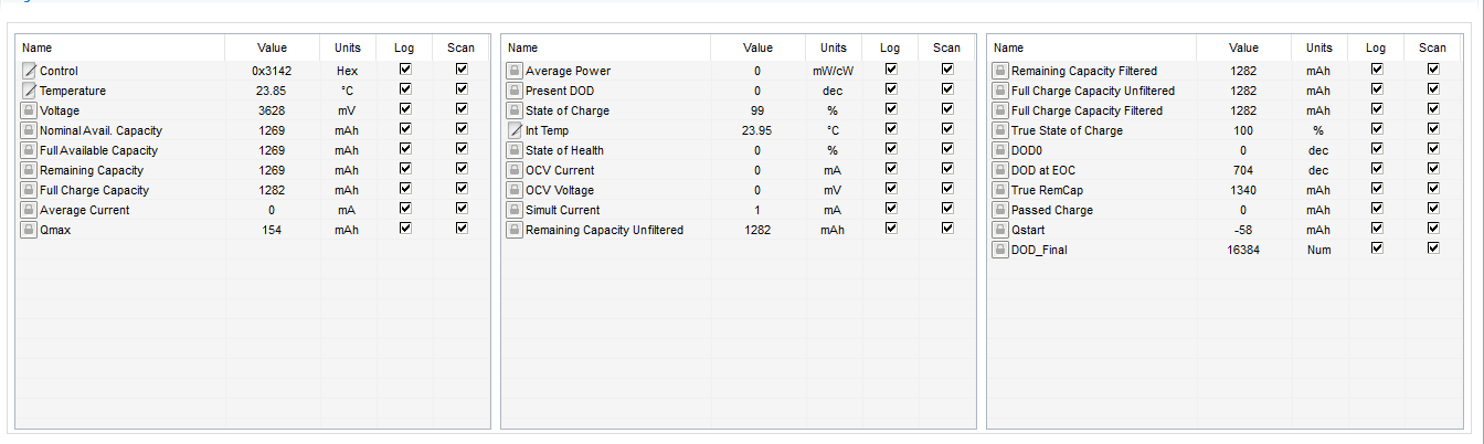

    我按照您的指示,我设法有另一个成功的学习周期在 BQ studio 和所有在“寄存器“面板和“数据存储器“是一致的,并在学习周期结束时更新。 (例如在“寄存器“中:完全可用容量= 146mA,与我的电池匹配)
    我在.gm.fs 中导出了我的黄金映像、然后在插入同一电池的情况下重新启动 BQ Studio、并使用“编程“面板和我刚刚保存的黄金映像。 虽然“数据存储器“中的所有参数都与预期相同、但“register" pannel“ pannel 不是并且似乎是默认值(例如:Full Available Capacity = 1269mA)
    我在学习周期结束时并在对黄金映像编程回后附加“寄存器面板“的捕获内容。
    为什么会发生这种情况?
    请附加.gm.fs 文件、以便我可以检查它是否具有默认值。 此外、.gm.fs 文件不包含 ChemID。 在加载.gm.fs 文件之前、必须在 CONFIG UPDATE 模式下使用 Chema/B/C 命令选择 ChemID。
    是的,我更新了在 BQ 工作室的化学 ID 也,这里是黄金映像。 今天上午,我再次尝试使用黄金映像和 BQ 工作室编程,我在寄存器中有一些参数要更新,如“完全可用容量“,但不“完整的充电容量“,请参阅以下捕获:
    e2e.ti.com/.../0427_5F00_2_5F00_02_2D00_bq27427.gm.zip

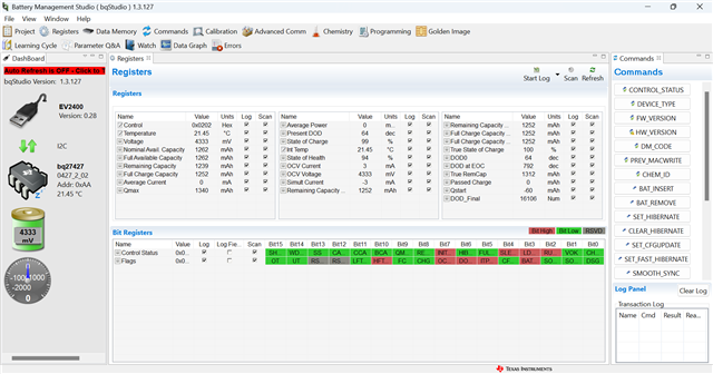

    这在我的设置中可以正常工作:
    复位后 bq27427:
    bq27427 加载.gm.fs 文件后:
    您 ControlStatus 读取 0x3142、这表示电量监测计尚未完成其初始化例程。 是否施加了导致电压不稳定的负载? 您是否正在执行任何操作来设置休眠?
    请在没有负载电流的情况下再次尝试。
    您需要等到 INITCOMP 为 1 后才能使用电量监测结果。
    我尝试了编程、没有任何电流负载或之前做的任何操作。 但我发现、只有在超过电流阈值(充电或放电中)后、参数才会更新、对于我的电池、这里看起来像是环绕 C/4。 是否需要采取任何措施来降低该阈值/强制更新参数?
    当您发出 SOFT_RESET 命令时、电量监测计将重新初始化算法、因此如果电压稳定、您将在此命令后看到更新。 如果电压不稳定(例如存在很大的电流)、那么电量监测计将需要长达 10 秒的时间才能完成初始化(结果将随后更新)。

    bq27427 的分步使用情况如下:
    将 bq27427 EVM 连接到 4.333V 电源(在我的示例中)。
    2.通过 EV2400 将 bq27427 EVM 连接到 PC
    3.启动 bqStudio。 禁用自动刷新(单击仪表板顶部的绿线,它将变为红色)。
    以下是显示的内容:
    默认值 FCC = 1252mA
    4. SET_CFGUPDATE
    5. CHEM_C
    6. SOFT_RESET。 单击刷新。
    新 FCC = 1232mA
    7.加载.gm.fs 文件(以 SOFT_RESET 命令结束)、然后点击 Refresh:
    新 FCC = 140mA
    请确保执行以下步骤。 请先使用 bqStudio 来试用软件、这样您就可以在迁移到嵌入式系统之前对该过程充满信心。
    感谢您的详细步骤,我严格遵循这些,这里是我观察到的(三个屏幕截图的顺序与您的相同)
    最后一张图显示电量监测计具有正确的配置 (QMax 降低至接近 Design Capacity)、但电量监测计尚未完成其初始化。 这可能需要长达 10 秒(取决于 OCV 的质量)。 请在 10 秒后刷新寄存器视图(INITCOMP 必须更改)。
