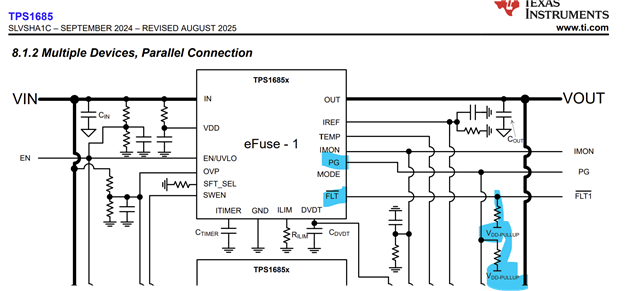

你好,我正在使用这个新的电子保险丝。 我仍然不知道我需要把它放在引脚 19 PGOOD 和引脚 13 FLT 上,我一直在问不同的 AI ,大多数不是一个可靠的答案,我的意思是一些 AI 说它可以是一个指示灯。
我想知道我是否需要将其与电阻器连接、或者是否需要将其留空。 有人说 FLT 至少应连接 10kΩ 到某个有 3.3V 或 5V 的地方,我仍然没有得到它。
PGOOD>>这是一个开漏高电平有效电源正常引脚、在该引脚上被置为高电平有效
器件处于稳定状态。 该引脚有一个到内部的弱内部上拉电阻
电源电压。
FLT>>这是一个开漏低电平有效引脚、拉低时会指示故障。 拉动
使用一个电阻器将该引脚上拉至外部电源。
我还不知道这是什么意思吗?
    我看到另一个主题说 PGOOD 和 flt 可以是 X =无 ERC、就像 NC 引脚 21 一样、我连接到结束电压输出、
    尊敬的 Tang:
    请在 这两个引脚上与 3.3V 或 5V 外部电源搭配使用 10k 上拉电阻器
    BR、
    Rakesh
    你好,我看到不同的答复,有些说需要使用 33kohm,我不太确定一些他们说 10kohm. 谁是对的
    根据 www.ti.com/.../slvucw7a.pdf 中的 EVM 原理图、请使用 10k Ω
    这是我之前看到的 pdf 文件。 我仍然不确定,特别是他正在使用双电子保险丝,如果单电子保险丝,这意味着仍然 vdd_pull 上拉仍然使用 10k ,我的意思是我看到另一个 pdf 正在使用 33kohms?

    我的意思是我的一个是 10~75Vinput ,这就是为什么我不得到它应该我使用输入电压+10kohms 或 33kohms +PGOOD 和+10kohms 或 33kohms + flt ,
    同时、VDD 我不知道我是否正确。 现在、我使用电压输入线 10~75V、然后添加 10k Ω +中点+ C1206C100J2GACTU <Filer +GND、VDD 是中点、将新线拖回到 VDD 引脚 9。 那么我使用的电阻器更少还是什么。 我看到有些人说如果您的输入光伏很高、请使用 150K Ω。
    我收到了一个新的问题,我需要做什么,因为它看起来不像 EPS ,我的意思是,在你放置足迹后,它得到连接. 您不需要或必须创建过孔以连接电子保险丝孔下或连接什么。 以减少热量或什么???
    我仍然困惑如何使用它。 我的意思是我现在把电子保险丝放了。 和连接的引脚。 我还错过了什么? 这是否意味着您将放置在平面上、该平面会吸收热量并让它运行或其他东西。 中间焊盘不需要做些什么、或者我需要在 Altium 设计中做些什么?
    无论并联多少个器件、都使用 10k Ω 作为上拉电阻。
