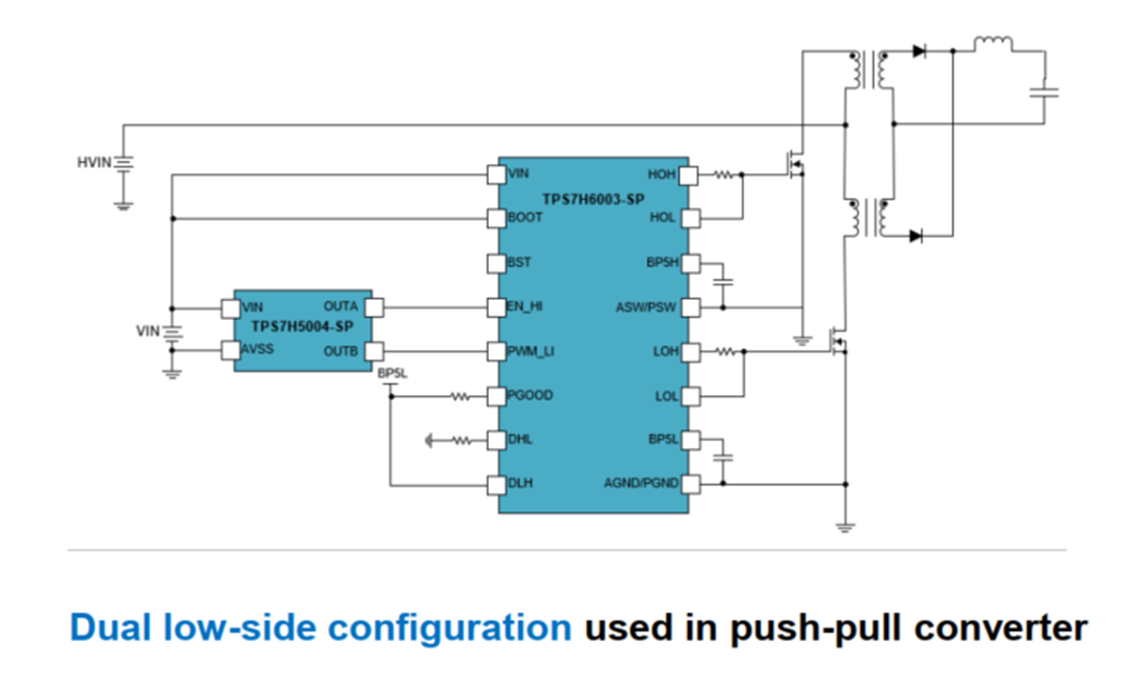

大家好、我们想使用 TPS7H6003-SP 和 TPS7H5001-SP PWM 控制器来通过 SR 驱动推挽式转换器。
我们有下面的原理图,但没有 SR ,你能建议如何使用 SR 的原理图?
BR、
Mohamed
    对于推挽应用、还有一个问题是、建议使用互锁保护功能来避免两个开关同时导通、并确保变压器磁芯复位有死区时间。
    根据数据表、DHL 应连接到 BP5L、DLH 应有一个 100k 和 220k 之间连接到 AGND 的电阻器。
    这与我们在这个原理图上的情况相反、对吧?
    尊敬的 Mohamed:
    采用 SR 的推挽设计与 TPS7H5001-SP 数据表中提供的原理图类似:
    其中“GaN 驱动器“块均被  TPS7H6003-SP 器件取代。
    至于您有关输入互锁保护的问题、DHL 连接到 BP5L、并 在 DLH 和之间连接一个值在 100kΩ 和 220kΩ 之间的电阻器、以便在 IIM 模式下实现互锁保护。 这看起来与原理图中显示的结果相反。
    Andy
