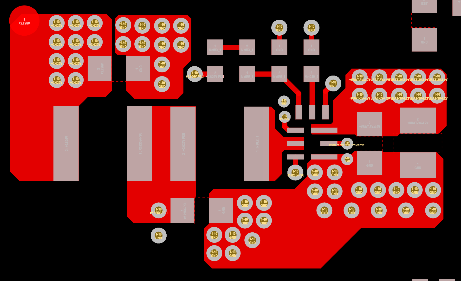

我想从大师那里得到一个评论。
这是原理图。 它是顶部左侧的电源。
SCH_v01.pdf

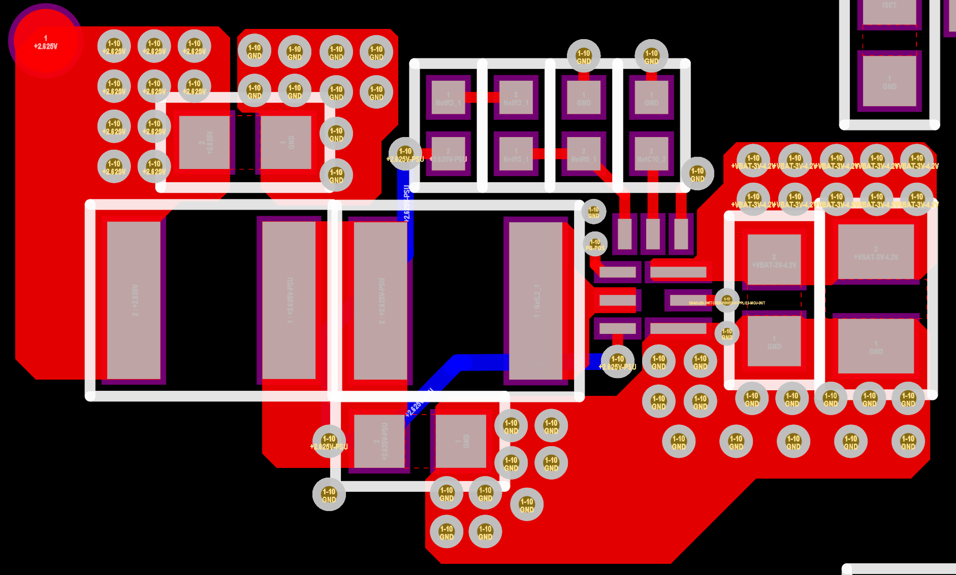

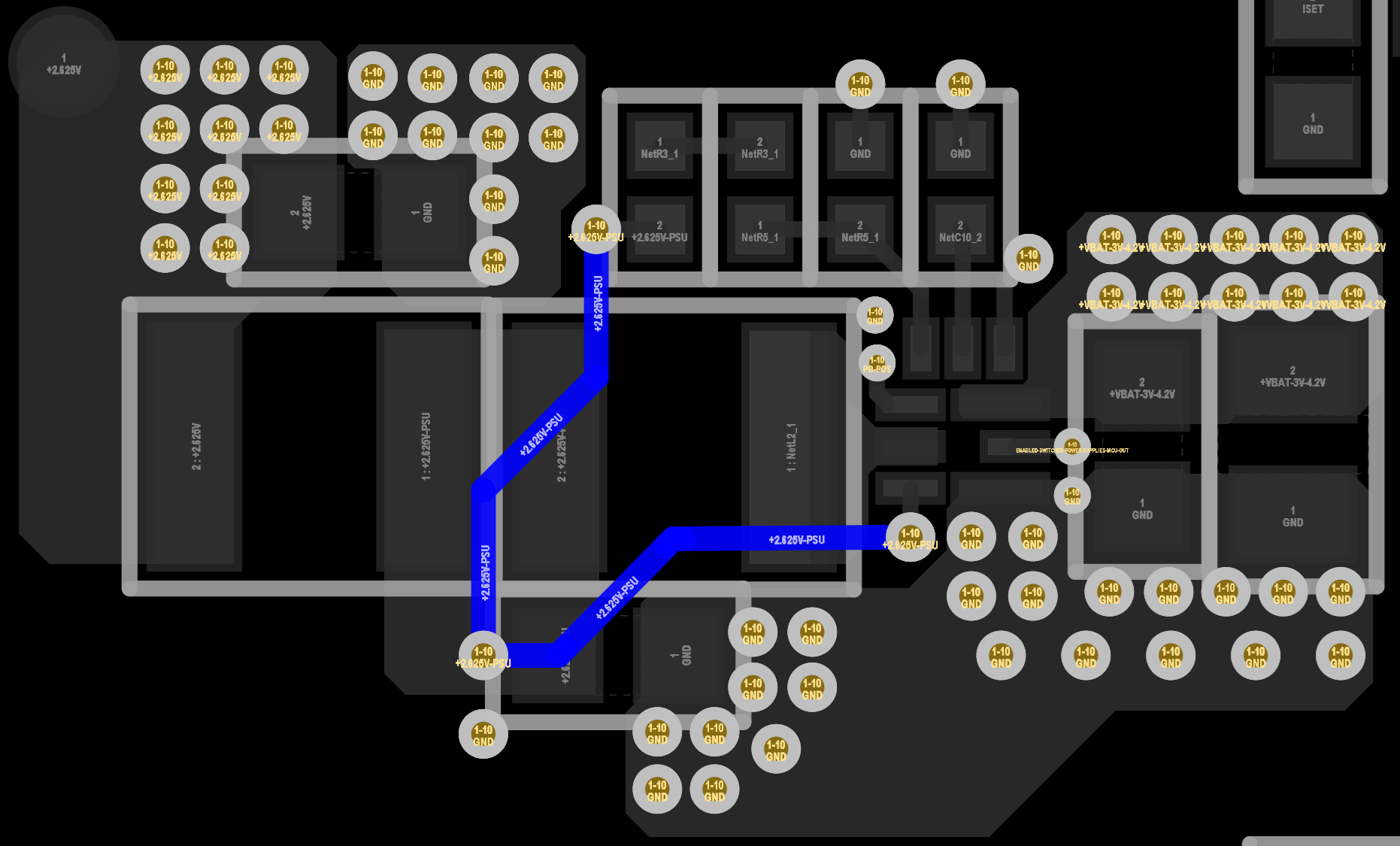

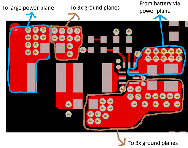

下面是我在 PCB 布局上所做的工作。 最后一张图片解释了更多。
过孔为 0.3mm 孔。 只有四个 0.2mm 过孔、非常靠近芯片。
如原理图中所示、它的连续/平均电流高达 1A。
布局是否正常?
此致。

    尊敬的 Jeff:
    布局看起来不错。
    Rupayan
    嗨、Rupayan。
    非常感谢。 我将此主题标记为已解决。
