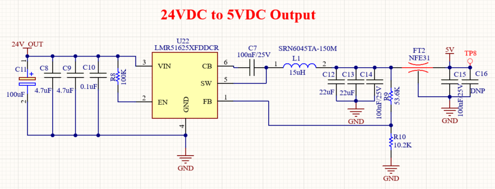

尊敬的 TI 支持团队:
我在使用直流/直流降压转换器 IC 器件型号时遇到问题: LMR51625XFDDCR 。 当负载电流在 5V 输出下超过 1A 时、输出电压会崩溃。 但根据数据表、该器件可以支持高达 2.5A 的连续输出电流。
我的要求如下
  • 输入电压范围: [6V - 60V DC]
  • 输出电压: [5V 直流]
  • 所需负载电流: [1.5A]
您能否帮助我了解此行为的可能原因并建议任何故障排除步骤?
我将共享原理图以供您参考。
感谢您的支持。
Mukesh

    尊敬的 Mukesh:
    确保 C12 和 C13 的额定电压为 16V 或更高、并且不会导致降额超过 20%。 使用 X7R 或 X5R 陶瓷电容器。
    否则、将输出电容再增加 22uF 或更高、可获得更好的相位裕度、从而实现稳定性。
    此外、您还可以探测开关节点和启动引脚波形并发送它们。
    如果可能、您还能分享您的布局吗?
    谢谢。此致、
    南迪。
