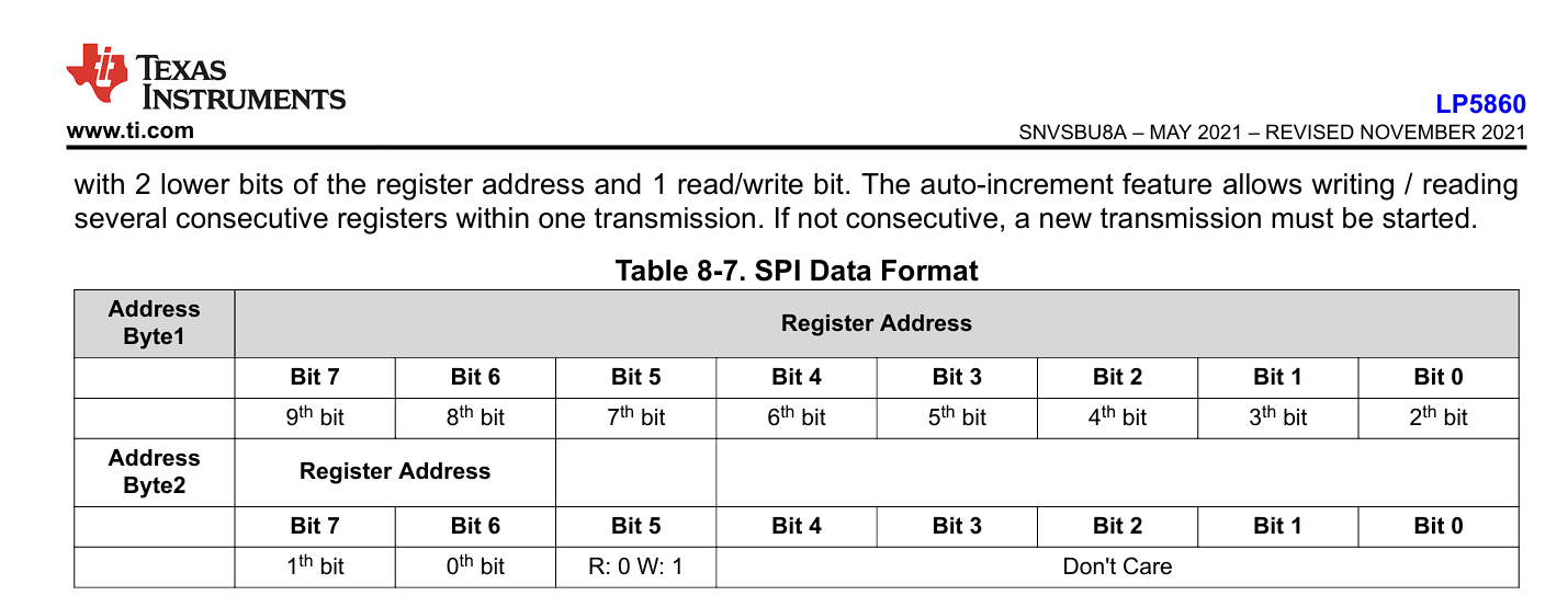

在阅读 LP5860 芯片的数据表后、我感到困惑。 在 SPI 通信中、数据表规定芯片应接收到 9 个用于描述以下数据的寄存器地址的位、从而导致 512 个不同的可能位置。
请告诉我是否有任何遗漏或是否有路线绕过它。
谢谢您、
Vishwa
    没关系,我意识到我的错误 2 秒后发布. 地址值有 10 位。 我的道歉。
