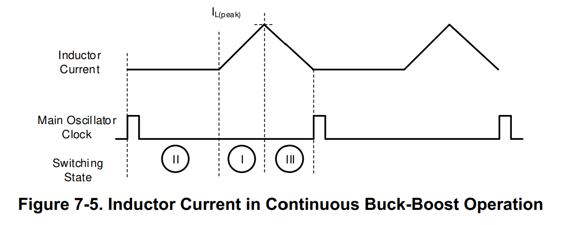

  我将为我的新设计评估 LM51772、并被工作模式的边界所适应、在数据表和计算工具中找不到任何说明降压/升压、降压/升压模式转换时边界的文档。
  另一个问题是、当 LM51772 在降压/升压模式下工作时、如何计算状态 II、I 和 III 的时长、如下所示? 非常感谢。

    您好 Sean、
    目前没有更多有关不同模式之间转换和不同状态时序的文档。
    器件根据电源开关的导通时间和关断时间在内部进行控制、这些时间取决于所用电感器、开关频率等。
     Stefan
    您好、Stefan:
       我发现以前的计算工具中不同统计数据的时序计算有一些定义、您能帮我们解释一下 T1_TO_T2 (FSW)、T2_TO_T3 (FSW) 和 T3_TO_T4 (FSW) 的定义吗? 谢谢。

    您好 Sean、
    此信息仅在隐藏页面上、不受支持。
     Stefan
