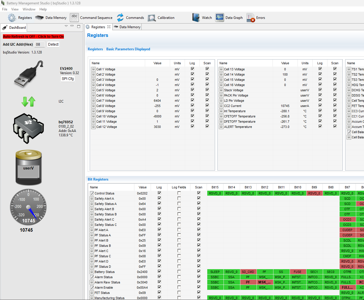

将 BQ76952 与 EV2400 连接时、BQStudio 会自动尝试更改(我假设)i2c 地址通信方法。 根据我的理解和最近对 BQ76952 的使用经验、它使用没有 CRC 的 i2c、地址为 0x10(8 位地址)。
首次插入器件并使用自动连接方法时、BQStudio 会显示以下消息:Auto Detected Device:100_2_02
一旦看到这一点、我知道它将无法有效地沟通。 所有数据都不正确、单击“Data Memory“(数据存储器)选项卡时、左下角会显示作品(红色):“operation failed be....all data flash failed“(操作失败...所有数据闪存都失败)
如果在 BQStudio 软件启动后手动连接 BQ76952、则 Auto Detect Device 更改为“FFFF_9_99"。“。
发生这种情况时、它会进行有效通信、显示所有数据、并且不会显示寄存器信息。
出于这些原因、我无法有效地使用 BQSTudio。
需要做什么才能使 BQ76952 使用 BQStudio、而无需每次更改或手动将其连接到 EV2400?
我关注过其他论坛、似乎没有任何帮助。 更新了 stuido 和 EV2400。 我没有 EVM 板。 定制电路板上装有 AFE。 它有一个微控制器来控制 SLEEP 和 RST_Shutdown 引脚。 它被证明有效的通信使用一个非板载 Arduino 以及所以(这是当板载微控制器入睡)没有发生交叉流量。 我已将 EV2400 与 OTP 搭配使用、甚至将 OTP 写入电路板。 但问题仍然是、我每次都必须手动连接这两个器件、无法在启动时一致地让它们工作。
