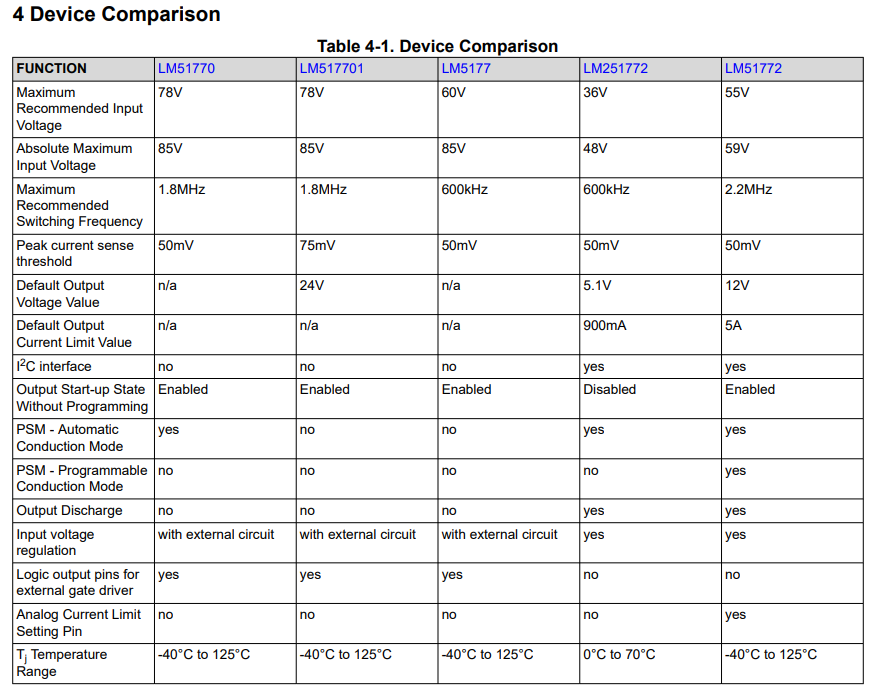

LM5177 /LM517701 是否为 P2P?
非常感谢!
    您好 Sean、
    是的、这两个器件是引脚兼容的。
    有关函数和参数的差异、请参阅上表。
    ESP。 请注意由 CSA/CSB 上的检测电阻设置的峰值电感器电流限制 (50mV 与 75mV) 的主要差异、这会影响外部元件的选择。
