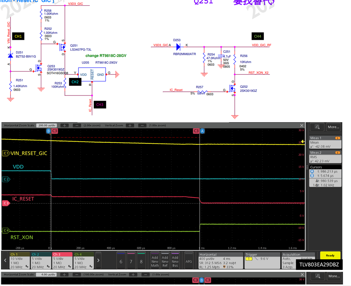

我想知道当 VDD 变为低电平时、RST 上为什么有 1ms 的平台。 我们计划替换 RT9818C-29GV、RT 解决方案没有问题。

    在示波器捕获中、VDD 似乎一直下降至 0V。 当 VDD < VPOR(对于 TLV803E、VPOR = 700mV)时、未定义复位输出的状态。 数据表中的时序图显示了这一点。 我怀疑这正是导致输出保持高电平 1ms 的原因。

    从图中可以看出、VDD 首先低于 VIT。 此时、RESET 需要在 TPD_HL 之后变为低电平。
    您是指由于 VDD 快速低于 VPOR 而导致平台生成吗?
    如果 VDD 较低 VIT 或 VPOR、客户希望立即执行复位操作。 您还有其他建议吗?
    Roy
    Roy
    当 VDD < VPOR 时、输出未定义、因为没有足够的电压来驱动输出晶体管以拉低输出。
    我们有一份应用手册、 介绍了在上电/断电期间减小电压监控器的不确定输出(复位 IC)、这介绍了缓解该问题的一种可能方法。
