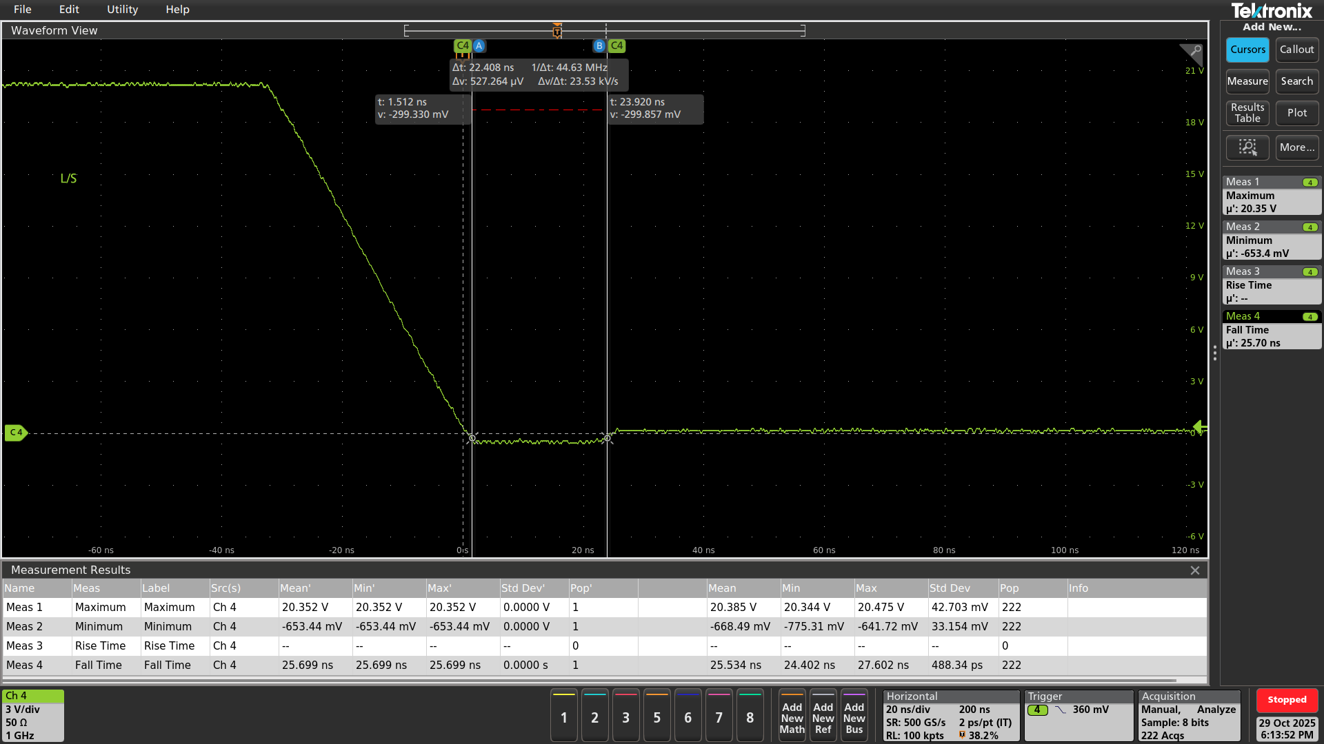

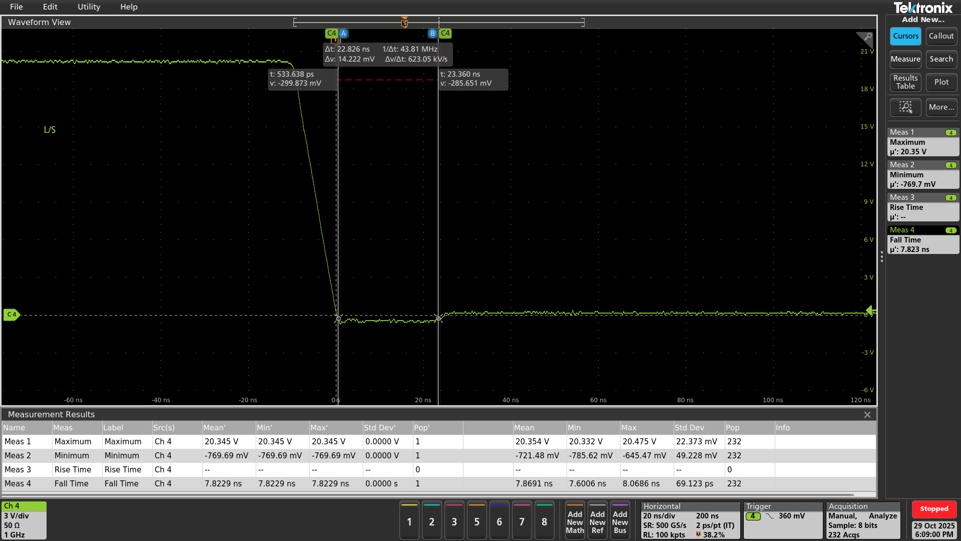

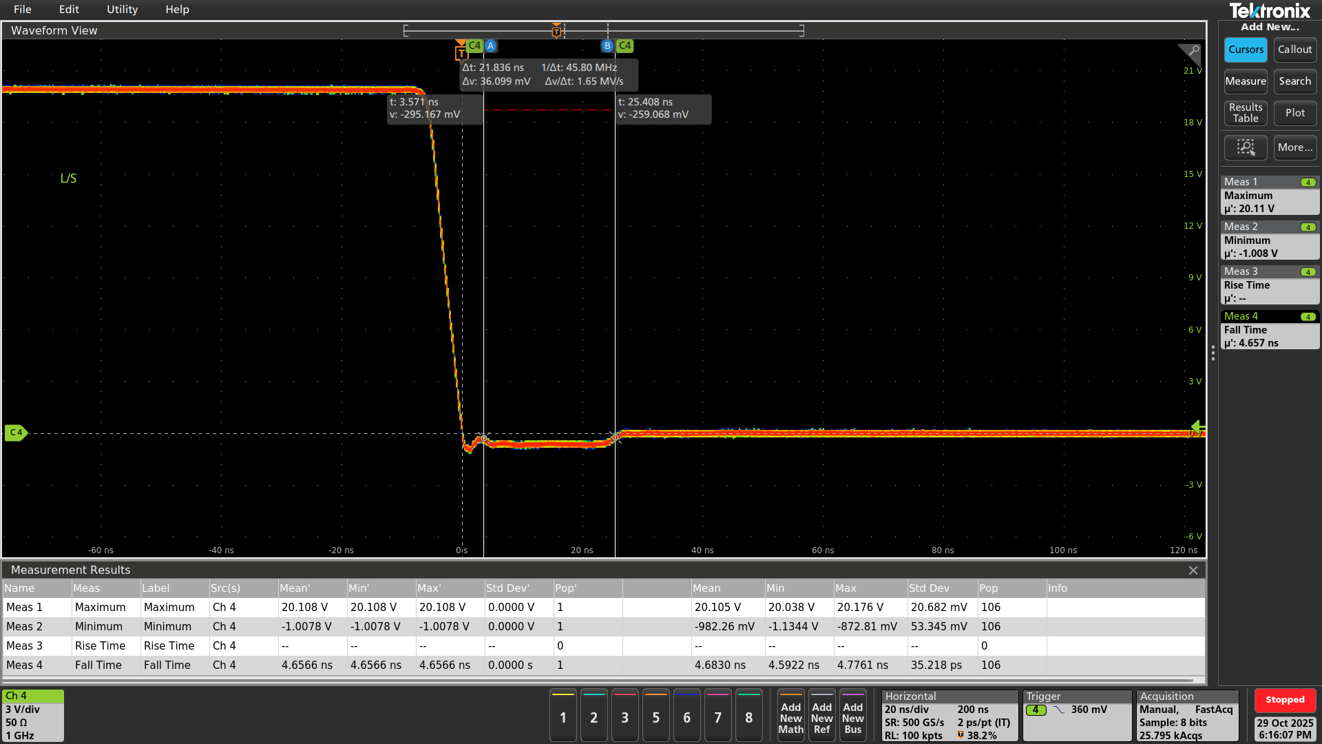

客户测量 SW 至 GND (LS VDS) 并发现负电压超过规格最小值–0.3V/20ns、因此我想检查该下冲是否正常?
请帮助检查波形、如果使用尖端和接地筒测量会有帮助?
0A
2.25A.
4.5A
快速采集
测量点
Allen
    您好 Allen
    看起来不错。 您突出显示的 SW 至 GND 绝对最大值不是–0.3V 至 75V、而是–5.0V 至 75V、并且 SW 节点下冲在此范围内。 、
    - EL
    您好、Eric、
    –5V 的持续时间小于 20ns、但客户测试时、负持续时间超过 20ns 和–0.3V。
     我知道风险很低、因为仅超过 1~2ns、但很难说服客户为什么它与规格不匹配。
    Allen
    您好 Allen
    我同意您的看法、这是低风险的。  但很遗憾、我无法保证超出数据表限制。
    您或许可以让客户相信 22ns x 0.7V << 20ns x 5.0V 与其他 SOA 曲线相似。
    - EL
    您好、Eric、
    您能解释有关声明和附加 SOA 的更多详细信息吗、谢谢。
    “22ns x 0.7V << 20ns x 5.0V(与其他 SOA 曲线类似)。“
    Allen
    您好 Allen
    不能保证这是真的。 20ns x 5V =~ 40ns x 2.5V = ~ 80ns x 1.25V =~ 333ns x 0.3V =  直流 0.3V
