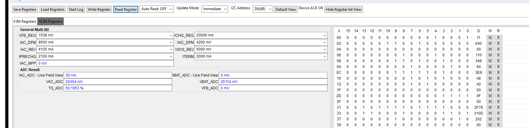

我正在使用 BQ25756 在充电器/升压配置中、我经常遇到这个问题 抄送 周围的电池情况 25.5V 而不是我的目标 28.7 伏 。 我非常感谢您对我的设置进行健全性检查并指出我缺少的内容。

    如果移除二极管 D5 会怎么样? 看起来您的电池电压进入了 VAC 引脚。 然后、我还要短接二极管 D6。 我不确定这是否会导致电荷不足、但这个二极管网络对我来说毫无意义。
    另外、引脚 15、16 和 31 无连接。 数据表提示保持悬空且不连接到 PGND。 随附的原理图显示这些引脚连接到 PGND。 这可能会损坏器件。
    Michael
    您好、Michael、我移除二极管 D5、它开始按预期工作、但在放电模式下、由于我的 24V 电源关闭、充电器 现在也关闭。 现在如何进入放电模式? 移除二极管 Oring 设置后、
    您好:
    充电器可从 SRN 引脚获取输入电源。
    Michael
