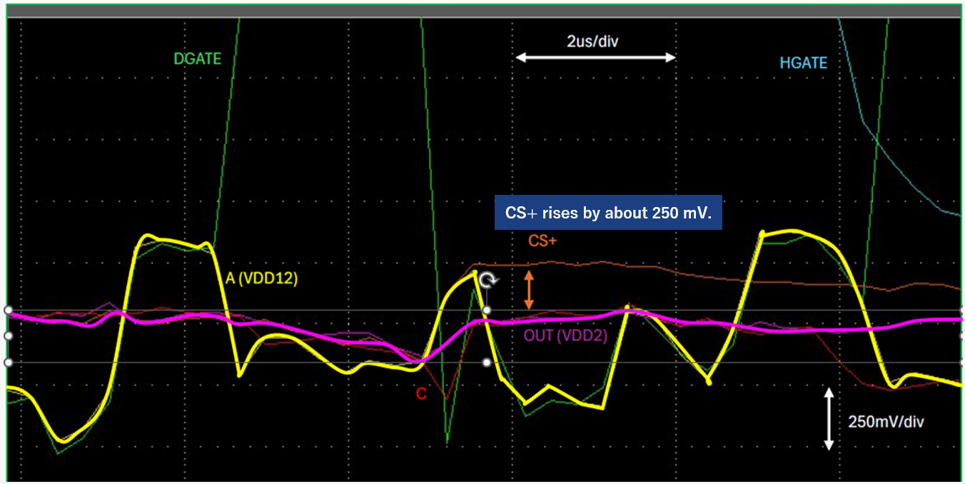

正如我们在过去讨论过的、LM74912-Q1 出现了意外行为。
LM74912-Q1:闭锁条件 — 电源管理论坛-电源管理 — TI E2E 支持论坛
该问题可以通过增大击穿电路检测电路的滤波电容器来解决、
从建议的 3300pF 增加到 0.1uF。
但是、在进入大规模生产阶段时、我需要评估这些电路参数能够始终如一地处理未来的工艺、温度和电源电压波动。
如果无法进行此确认、我将需要找到另一个解决方案。
考虑到项目时间表、如果可能、我需要在下一两周内做出这一决定。
鉴于以上背景、我想了解 LM74912-Q1 检测过流的机制。
从之前的测试结果来看、当输入电压波动时、输入 FET Q1 看起来会导通然后关断、大约 28mA 的低电流会从 CS+引脚流出。 当该电流流过 Rset(3k Ω)时、我们相信 CS+和 ISCP 引脚之间的电压将超过过流阈值电压、从而导致过流保护电路发生锁存。
如果此电流不超过当前观察到的 28mA、我们可以得出反措施电路有效的结论。
为此、我们需要了解过流电流的发生方式、确定其原因、并基于该机制确定最坏情况、并验证该假设。
如果您能在设计工程师的帮助下分析这个机制并告诉我最坏的情况、我将不胜感激。

    尊敬的 Shiven:
    我们使用以下电路进行了仿真、以确认外设电路的行为。
    当 G 栅极 FET 关断时、FET 的漏极下降了约 100mV。
    我认为这是由 FET 内部的寄生电容造成的。
    还可以在波形中确认 FET 漏极的电压下降。
    我假设下降的高度和持续时间因各种因素而变化。
    当发生此骤降时、我怀疑电流从 CS+引脚流回。
    由于未提供 IC 内部电路图、我希望您从内部电路的角度进行研究。
    1) 当 FET 的漏极端子突降时、电流是否可能从 CS+引脚流回?
    如果我们无法在下周解决这个问题、我们可以进行设计。
    另外、其他客户可能会遇到类似的问题、因此我认为我们需要审查此产品的营销情况。
    柳介
    您好 Ryusuke、
    从器件内部电路中、当 VCS+> VISCP 50mV 时、将检测到 OCP。
    在 DGATE 关断期间、可能会由于耦合而出现振荡、公共点是振荡。
    这是一个基本问题、数据表中通过讨论 Ciscp 电容器来增加一些消隐延迟来解决了这一问题。
    添加此电容器只会有一个缺点、即当实际存在 OCP 时、响应会延迟。

    尊敬的 Shiven:
    感谢您的答复。
    剩下的问题是要知道应该使用多少电容器来确保防止这种情况发生。
    我知道、在 DGATE 关断期间、由于耦合而产生振动是一个基本现象。 我亦同意可以避免这问题
    添加 Ciscp 电容器。
    剩下的问题是要知道应该使用多少电容器来确保防止这种情况发生。 影响振动峰值的因素
    由于 DGATE 关断期间的耦合而发生?
    此外、在观察波形时、CS+的电势就像 IC 内部有峰值保持电路一样。
    由于这种效应、过流检测电路会发生故障。
    为了验证这一点、拥有对 CS+内部电路进行建模的信息会有所帮助。
    柳介

    您好 Ryusuke、
    我在内部与团队进行了检查。
    内部没有采样保持电路。
    以下是调试时提出的后续问题。
    1.为什么 VIN 轨有很大的噪声? 你能把它更干净吗?
    2.您是如何设法关闭 DGATE 的? DGATE 仅在反极性或反向电流阻断期间关断、我看不到发生任何情况。
    3、波形看起来很难读懂,能共享一个更干净的波形吗?
    4.我们可以看到 CS+正在跳转,并试图找出它为什么会这样做。 您的电路板中 RSET 的值是多少?
    Shiven Dhir
    尊敬的 Shiven:
    →另一个电流为几十安培的电路连接到 VIN 轨。 这是因为电流可能会在短时间内在 0 安培至几十安培之间波动。
    我们会尽量降低电源波动、但这是因为电流波动较大。
    LM74912-Q1 数据表、9.2.2.2 交流叠加输入整流:ISO 16750-2 和 LV124 E-06
    包含噪声抗扰度测试的结果。
    我认为该测试是为了通过向 VIN 添加周期性噪声并打开和关闭 DGATE 来确认没有问题。
    如果它通过了这项测试、我希望它在我们面临的情况下能够很好地发挥作用。
    猜猜猜猜、但您没有使用 0Ω 处 Rset 的电阻值进行测试? 在这种情况下、我认为问题不会实现。 您是否可以在 3kΩ 上使用 Rset 执行类似的测试?
    →采集波形的电路也是电流在数 A 到 0 A 之间变化的电路。在此波形中、DGATE 关断、因为电流为 0A
    9.2.2.2 交流叠加输入整流:这与 ISO 16750-2 和 LV124 E-06 的情况相同。 噪声施加到输入电压、VOUT(更准确地说,C SIGNAL)的电压高于 VIN 的电压、DGATE 关断以防止反向流动。 此 IC 预计会出现此行为。
    →图 1 显示了通过改变显示屏使其更易于查看而显示的波形。
    由于此次测量时示波器的测量范围设置、HGATE 和 DGATE 平坦度为 13.5V。
    由于方便测量、实际的 HGTAE 和 DGATE 信号波形没有问题。
    还会显示 N_FLT 信号波形。 由于过流检测、该电压会降低至低电平。
    →这是 3kΩ。 我之前告诉过您、反向电流为 28mA、但它是错误的、2.8mA 是正确的。 我会纠正它。 抱歉。
    柳介

    您好 Ryusuke、
    ISCP 没有像 TMR 引脚那样的任何跳闸时间。 如果达到阈值、它将立即关闭 HGATE。 时间无法调整。 不过、您可以添加 LM74912 等滤波器以添加边际延迟。
    时间不能调整、因为它已经是第二级保护。 第一电平由 TMR 和 ILIM 引脚提供。 我们假设、如果已经超过该水平、则必须以最快速度作出答复。
    Shiven Dhir
    Shiven Dhir
    尊敬的 Shiven:
    能否向 3kΩ 的 Vin 和测试 Rset 添加周期性噪声?
    如前所述、LM74912-Q1 数据表 9.2.2.2 交流叠加输入整流:ISO 16750-2 和 LV124 E-06 包含噪声容限测试的结果。
    只是一个猜测,但你没有在 0Ω 测试 Rset 吗?
    我认为该测试是向输入电压添加周期性噪声并打开/关闭 DGATE、以确保没有问题。
    如果该测试通过、我希望它能在这种情况下正常工作。
    您是否可以使用 3kΩ Rset 运行类似的测试?
    柳介
    您好、
    我们在 RSET = 2k Ω 的条件下进行了测试。 2K 和 3k 没有太大的区别。
    Shiven Dhir
