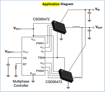

我的客户正在寻找一个高效的 DC/DC 解决方案、它可以支持下面的示例设计和规格。
  • 输入电压 5V
  • VOUT            0.85V
  • IOUT             70A~(每 1 或 2)
  • 效率       95%(Iout=30A)
  • 控制器
    • 支持阶段 2
    • 远程电压检测
请推荐最高效的 TI 产品。

    目前、我的团队在市场上拥有的产品专为 12V 等较大的输入电压而设计。 如果可以将 5V 输入电压增加到更接近 12V、那么我或许能够找到符合您标准的器件。

    对于使用 12V 输入来满足您所需电流和效率标准的器件、我推荐使用 CSD955xxP 系列器件。 如果您 设置为用于传统故障响应、您将需要使用 CSD95596P(电流检测 IMON)或 CSD95546P(电压检测 IMON)。 对于 LIMP 故障响应、您需要使用 CSD95591P(电流检测 IMON)或 CSD95541P(电压检测 IMON)。 这些产品尺寸为 5mm x 6mm、与您之前使用的现有 CSD95472 相同。 TPS53689T 是我们的全新控制器、可提供运行这些功率级所需的所有功能。
    对于 Vin 为 5V 的器件、我会将这个链转发给其他团队中的某个人、他可以帮助您提供建议。
    Will
    经过进一步调查、我发现我上面推荐的器件实际上支持 Vin 最小值 4.5 伏。 因此这些应该适用于您指定的条件。
