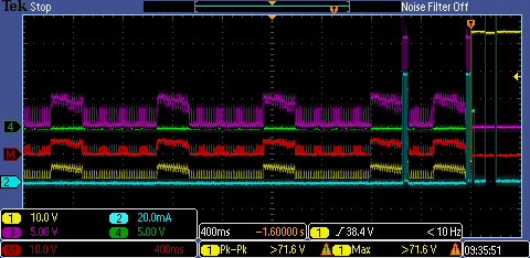

 我们迷路了、我们正在尝试让电路板以 PoE 供电运行、当使用一对电源运行系统时、PoE 会在大约 10-15 秒后激活、但如果我们获得大功率、大约需要 90 秒来完成协商。 在所有情况下、当谈判完成后、它看起来会按预期运行。
 我们没有反激式或类似设置、因此 VC_OUT 悬空、VC_IN 通过电阻器和二极管保持在 12V。 我们确实相信我们已经尝试过任何东西,但仍然没有线索为什么它是如此缓慢的检测。 我们还能错过什么?
Brgds
 Klavs.

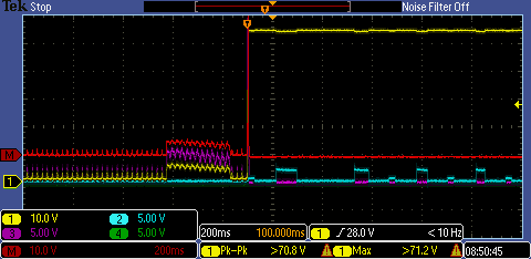

    根据您的描述、协商需要 90 秒才能获得更高的功率。 这是否意味着、当您对 5-8 级使用分级电阻值时、需要 90s 才能完成协商? 这个协商如何定义、您是否测量了 Vdd-VSS 电压波形? 如果或非门、您能否提供 VSS-VSS 和 Vdd-RTN 电压波形?

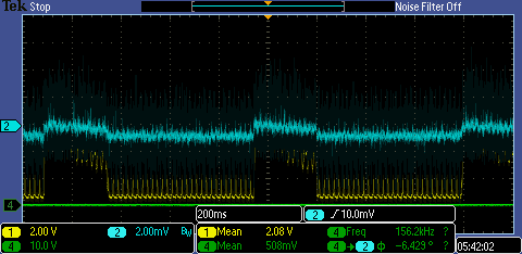

    您好、@ TI。
    Hallo M ü@ TI.
       e2e.ti.com/.../IMG_5F00_2441.MOV
    e2e.ti.com/.../IMG_5F00_2443.MOV
    e2e.ti.com/.../IMG_5F00_2440.MOV
    我有一个 1:17 秒的视频,但它是太大发送在这里Disappointed
    您好 Klavs、
    您能否检查 TPS2373-4 的 VDD / VSS / RTN 和其他引脚的焊接和连接?
    您显示的波形有很大的噪声、如果其 RTN-RTN 为 VSS 波形、则蓝色波形异常。
    您可以使用万用表测量 VSS RTN-RTN 和 RTN-MOSFET 之间的阻抗、以仔细检查热插拔 VSS 是否就位。
    Zhining
    很抱歉我的缺陷。
    蓝色是以太网电缆线上的电流探头。
    黄色表示来自“二极管“电桥的电压。
    已检查绘图、无错误。

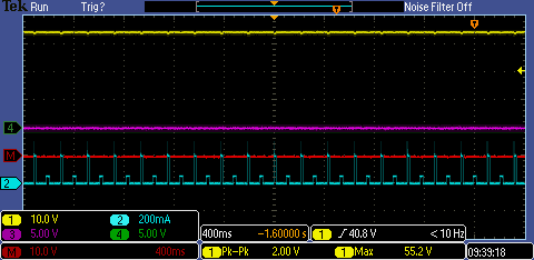

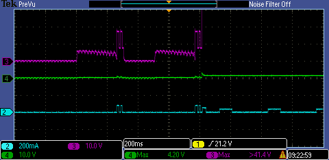

    您好 Klavs、
    正如您在这里提到的、黄色波形是来自二极管电桥的电压。 我想您是指 VDD 至 VSS 电压。
    我是否正确理解了这一点? 因为该波形看起来不像正确的检测和分级操作。 如果是、那么您能否提供设置的详细信息? PSE 以及电缆如何连接?
    更清楚地说明问题。 您能否探测 VDD 到 VSS 波形、并在 VDD VSS 的上升沿触发?
    Zhining

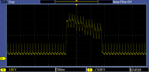

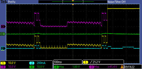

    你好。
     这是 VDD-VSS、如果是电缆、请使用新电缆。 有趣的是它并不总是 80 秒它是一切从 20 到 80-85。 电缆从交换机直接连接到 PCB 上的 PoE 连接器。
     Klavs.

    从您的波形可以看出、它似乎是检测相位故障。 分类波形显示的是 af。
    您能否提供 PSE 器件的详细信息? 同时、您能否检查 DEN 电阻和分级电阻。 它们的值是什么。

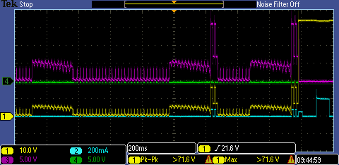

    您能否分享如下所示的测量结果?
    三个通道 为 IDD - VSS(蓝色)、VDD(紫色)和 RTN-IDD VSS(绿色)。
    请对电压使用 20V/div、500mA 对电流使用 200ms/div。
    此外、请 在 Vdd 或 RTN-VDD VSS 的上升沿触发。
    Zhining
    你好 Zhining。
     很抱歉、工程图不正确。 D2 已安装、但位于输入的外部电源和 VDD 之间、因此如果您理解我的意思、它不在电源的信号线上。
     R12 短接,首先我犯了一个错误,并在 RTN 上有短路,有趣的“电容器“曲线。
     我在“输出“中添加了 3k。

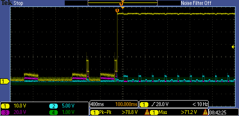

     Klavs.
    它变得越来越干净,但仍然从 20 秒至 240 秒
    您好 Klavs、
    您所连接的分级和检测波形在此处看起来是合理的。
    根据您的描述、这是在分级之前还是在分级之后 20 秒?
    您 是否可以尝试将 1nF 电容器添加到二极管电桥? 数据表中选择合适的电阻器值
    Zhining

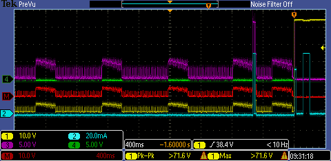

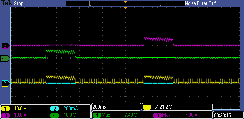

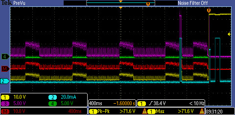

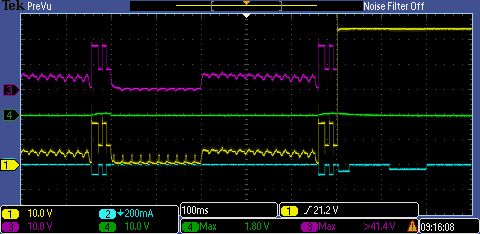

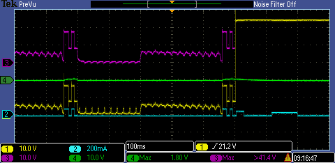

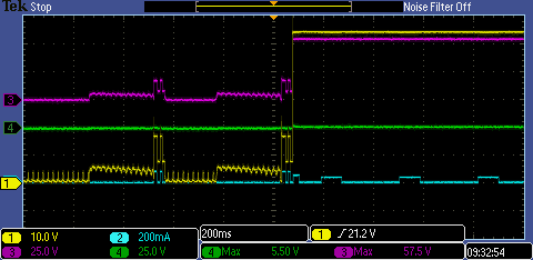

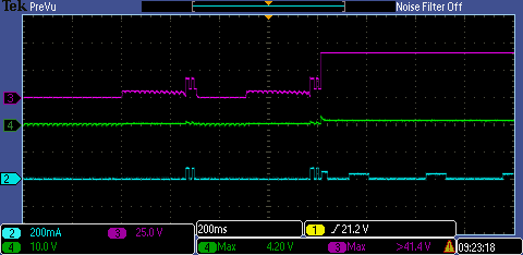

     最后,我得到了手指在 2 个差分探头,首先我尝试了一个 DMM,没有成功,然后我的 SCOP 正常,没有成功,然后这些 2 个差分探头 yubii :).
     除了什么都不起作用、因为我希望看到它能正常工作。 和之前一样正常运行、有时速度有点慢。 在 PoE++上供电、尽管它的作用就像想要的那样、但我在何时供电。
     通道 1:VDD 和 VSS 之间的黄色电压。
     通道 2:VDD 上的浅蓝色电流探头。
     通道 3:紫色  二极管桥输出
     通道 4:绿色 二极管桥输出 (PoE++对)。
    我只见过两个电源轨都上了一次、再说一次、只有一对使用了 CLSA 和 CLSB 电阻器、或者只有 2 组 CLS 手指
     Klavs..

    美好的一天。
    我看了 4 个视频系列,第三个是有点烦人,因为它说开关应该发送 4 或 5 手指,但我只看到 2 或零。 这是否表明我一直在寻找我们的设计中的缺陷、这可能是交换机中的错误设置?
     Klavs.

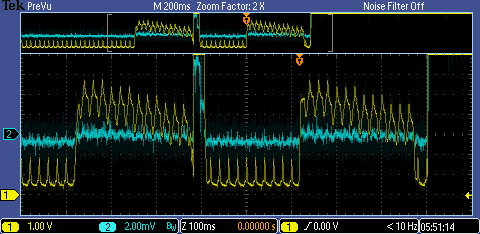

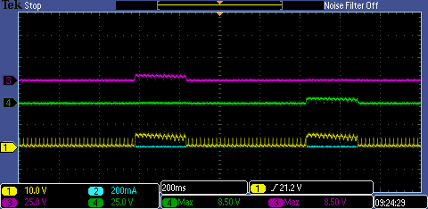

    您好 Klavs、
    您的分类波形看起来不正确。 分类手指低于预期、有时是 2 个手指、有时是 0 个手指。 根据您的描述、检测也需要很长时间。
    对于探头、请始终使用差分探头、无源探头的检测和分类会产生干扰。
    您说的是正确的。 对于此 PD 芯片 TPS2373、应需要 5 个侦测。 您的波形只有 2。 我能否知道您使用的分级电阻? 能否仔细检查 DEN 电阻?
    您的原理图上是否有其他电路? 如果检测电流和分级电流不正确、则可能会导致检测失败。 我想检查是否有接地问题。

     在简单的测量中,我使用*10 探头,但我主要使用差分探头。
     我在闲逛的一件事是一级的手指,在你所有的文本和视频,它说,它应该比其余的视觉长得多,为什么这不,是从 TPS2373 或开关,和多长时间应该? 正常 2 次、正常 3 次?
     Klavs.

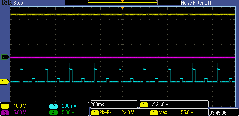

    您好 Klavs、
    DEN 电阻正常。 而且分级电流数字看起来也不错。
    分类手指由开关决定。 第一个手指的长度由 PSE 开关决定。 不同的 PSE 芯片可能具有不同的手指长度。 但手指的数量是固定的。 您可以参考下图:
    您显示的波形只有两个手指、表明是 30W 2 线对、这在 TPS2373 中是正常的。
    Q1:在这种情况下,有两种可能性,第一是分级 电阻设置 不正确。 您能否仔细检查分级电阻 R6-R11 和 R25- R32 值是否正确、并选择正确的值?
    第二种可能性是 PSE 没有足够的电源冗余来支持更多功率、而 PSE 将功率限制为 30W。 所以它只有两个手指。

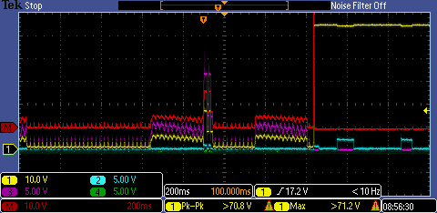

    你好 Zhining。
     多达 300 个与分级电阻无关。 它是从插件直到接受/全功率打开。 例外、我们永远看不到全功率。 从分级到上电、大约为 1ns、非常快。 虽然有时它看到分类,但没有反应,如上图所示。

    您好 Klavs、
    感谢您的解释。
    根据您的描述、300s 是由于检测阶段、分类可以在短时间内完成。

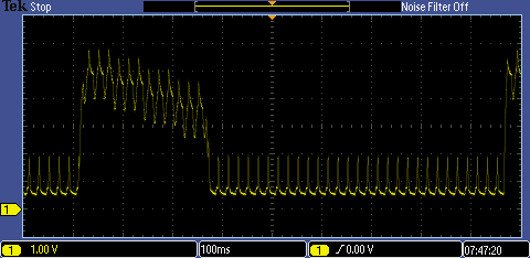

    对于检测、从这里可以看到检测电阻器和 VDD 到 VSS 电容器。
    这里我可以考虑的另一项检查是 使用与上述相同的波形测量 VSS。
    我只是再次检查您的波形、我们没有看到波形是 VSS_RTN、如果有漏电流干扰检测、这可能会提示我们。
    Zhining
