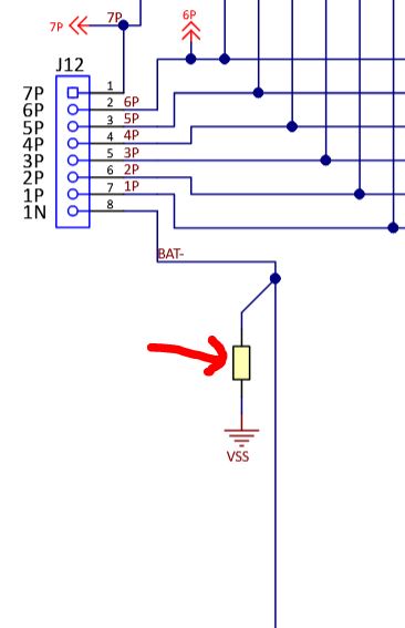

此处包含的图像显示了原理图上的保险丝轨迹。 它将 BAT-连接到 VSS、并看起来会熔断保险丝轨道、从而将电池从保护电路中取出。 此保险丝导轨的规格是什么以及所选值的原因是什么?
    您好 Jacob:
    这不是保险丝、而是网带。 BAT 和 VSS 连接在一起的电池组。
    Adrian
