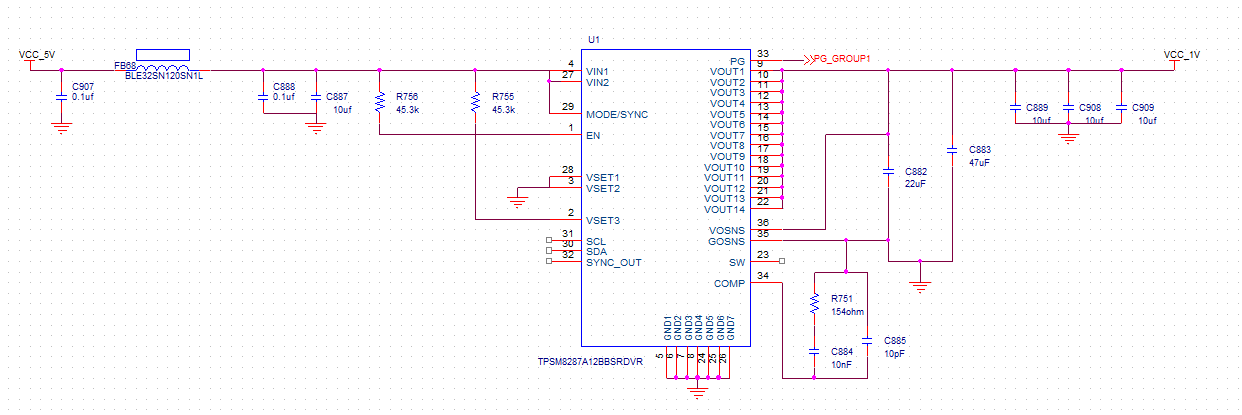

我已经使用设计了一个电源电路 TPSM8287A12BBSRDVR 应用的模块、该应用需要:
  • 输入电压 (Vin): 5V
  • 输出电压 (Vout): 约 1V
  • 输出电流: 8A
我已附上我的原理图/设计以供您参考。
您能否审核一下并确认设计是否正确且符合我的要求?

    您可以在这里分享终端设备吗?
    要检查补偿设计、还请提供负载瞬态条件:负载电流的最大和最小值以及压摆率。
    请增加输入电容。 最小有效输入电容为 5uF、因此我建议再添加一个 10uF 电容器、来确保我们的有效电容并使其对称。
    此外、请尝试在输出侧使用每种类型的偶数电容器、以使其对称。
    请确保遥感线路通过靠近负载侧的电容进行检测。
