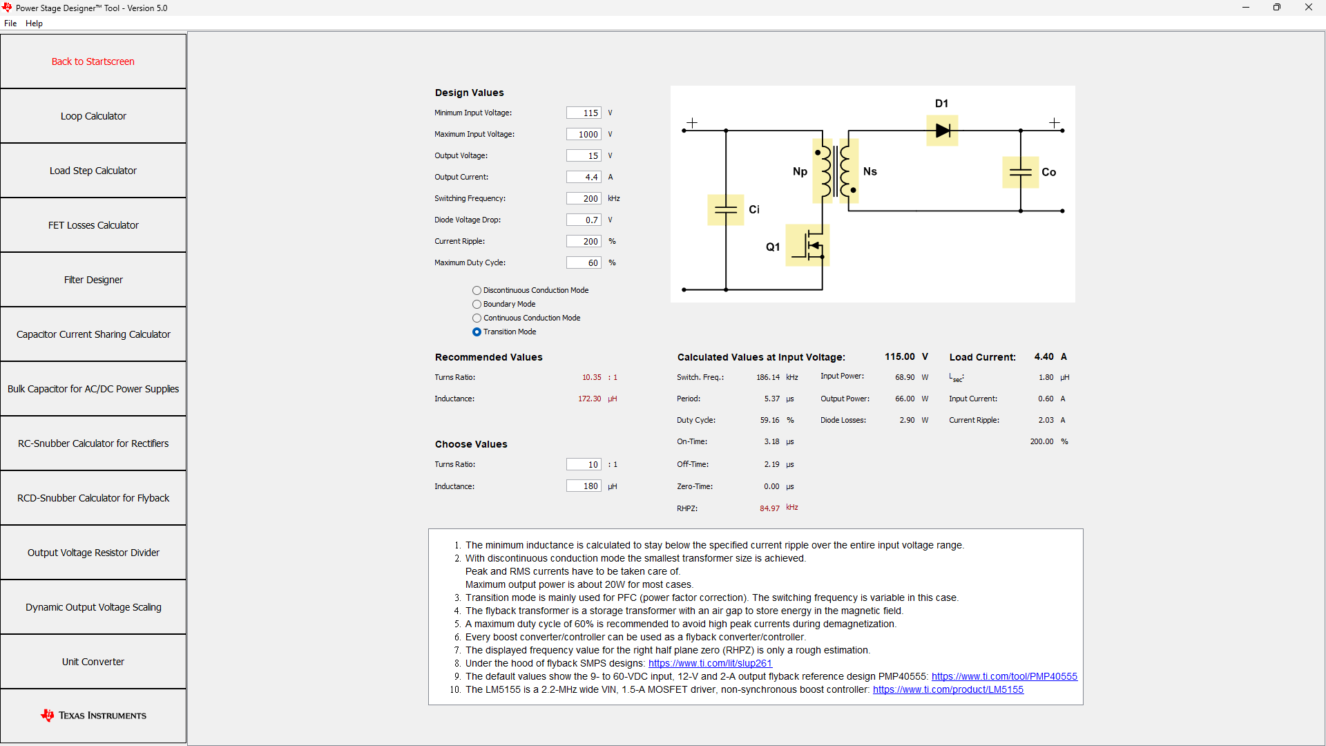

我正在更新的系统的启动电压为 85Vac (115Vdc)、在 55Vac (50Vdc) 下关闭。 最大电压 600V 交流(1000V 直流)。 我的问题是:如何在启动电压和最低工作电压之间调整变压器设计? 变压器的初级到次级绕组拓扑是基于启动电压还是关断电压?
我想、UCC28781 可以使用 N 辅助绕组、次级绕组和生存模式。
我的目标是 65W 该转换器的最大功率、但宽输入电压范围是个问题。 我尝试设计在低电压降额时的最小输出功率为 40W、因此在较高电压下的功率可能大于 65W、以便在降额状态下以 40W 运行。 我很好奇、此时反激式拓扑是否适合如此宽的输入电压范围、以及我是否应该面向不同类型的转换器。
    你好
    根据仿真器显示的计算结果、可以使用反激式转换器。 由于输入电压变化较大、我认为在计算电路的磁性元件以及在磁芯上实现绕组时应小心。
    我希望完成数据表中给出的设计过程来计算元件值。
