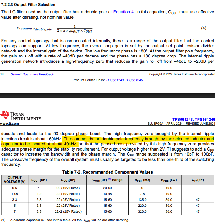

大家好!
我对 TPS561246 有疑问。
在 7.2.2.3 Output Filter Selection 下、写入了以下内容。
我认为典型的双极点频率约为开关频率的 1/50。 这种理解是否正确?
对于 40kHz、它是开关频率的 1/30。
在计算建议的 Lout 和 Cout 时、它们会达到 25kHz、这大约是开关频率的 1/50。
我是否应该设置建议的 Lout 和 Cout、或者是否应该根据 40kHz 的双极频率设置 Lout 和 Cout?

    嗨 Ishiwata
    请考虑建议的 Lout 和 Cout、因为这比考虑 40kHz 的精度(设计团队通常在放置该表之前会运行多次仿真)更高。
    Nikhil
