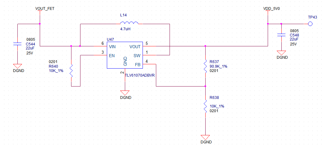

器件型号:TLV61070A
您好、
目前、我们在设计中使用 TLV61070ADBVR 来生成 5V 电压。 输入电压 范围为 2.5V ~ 4.35V、最大电流消耗为 500mA。 根据我们捕获的原理图设计指南、附上该图像以供您参考。
请就此提出建议。
Kaliga
    相应的工程师将立即做出响应。
    您好 Kaliga、
    您能否再添加 2 个?μ F 的 22uF 电容器
    您好、
    根据数据表的规格、将输入电容器更改为 4.7uF 和 10uF。 为了便于您参考、我附上了原理图图像。
    由于 R2 的值应小于 100K、因此我们选择了反馈电阻器 R1 和 R2、组合为 90.9K 和 10K。 这是否可以接受?
    是否需要实施反馈电容器?
    请告诉我们这一点。
    您好 Kaliga、
    反馈还可以。 我的意思是、您最好再添加两个与 C548 并联的电容器。
    您好、
    如果我再将两个 22uF 电容器与 C548 并联、则输出电容将超过 40uF。 TI 建议在这种情况下使用前馈电容器。 我们还没有在设计中实现这一点。 我们使用以下公式计算了 1800pF。
    我们可以将其连接到我们的设计中吗?
    我们也选择了 4.7uH 的电感值是否可接受? 是否存在任何限制?
