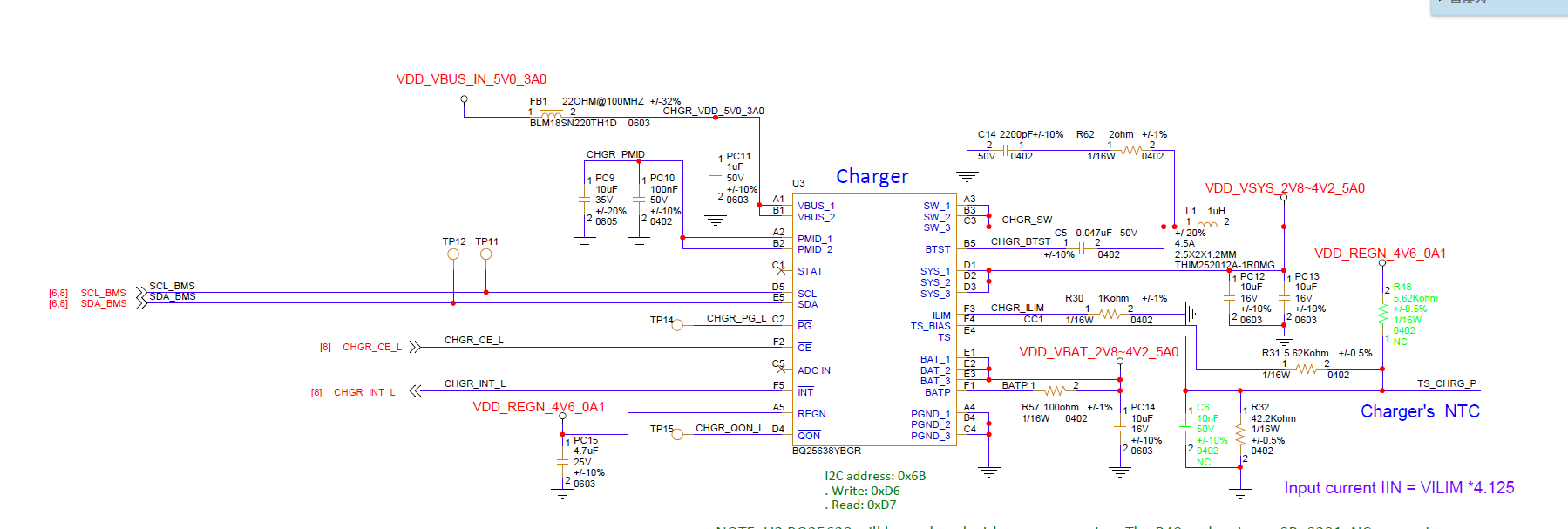

如图所示、我们有一个采用 BQ25638 的产品。 在 SYS 和 GND 之间的静电放电 (ESD) 测试期间、SYS 和 BAT 之间的连接始终暂时断开、然后重新连接。 请问是否有方法可以确认此问题的原因? 是否有方法可以改善这种情况、以便在 ESD 测试期间 SYS 和 GND 之间的 MOS 不会断开连接?
    您好:
    感谢您通过 E2E 联系我们。
    在 ESD 测试期间、BQ25638 IC 是否由 VBUS 或 BAT 引脚供电? 如果充电器 IC 未通电、SYS 和 BAT 引脚之间的内部 BATFET 将不会保持开启状态。
